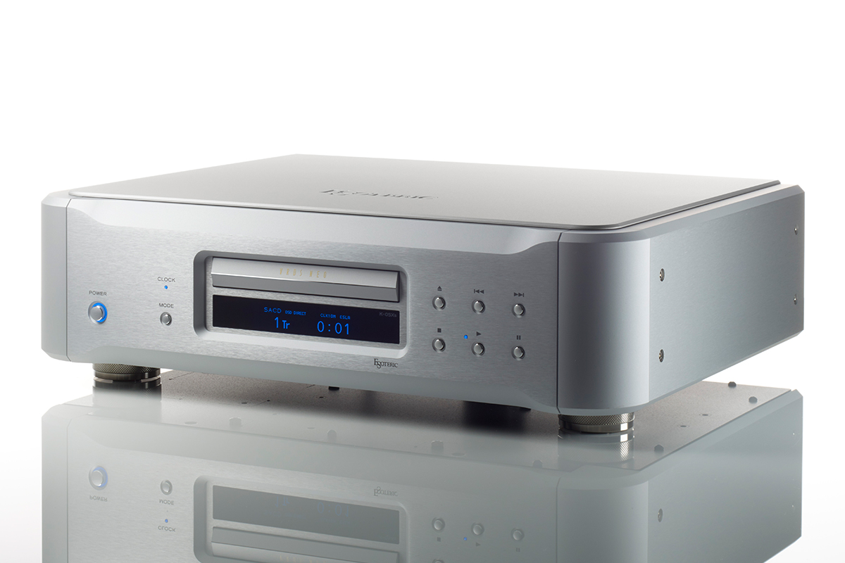

에소테릭(Esoteric)은 SACD/CD 플레이어 K 시리즈의 신제품 ‘K-05Xs’를 8월 1일 일본에 발매한다.
K-05Xs는 지난 2011년 발매한 1세대 모델 ‘K-05’의 3세대 제품으로 플래그십 ‘그란디오소 K1(Grandioso K1)’의 기술을 적용했다. 자사의 전송 메커니즘 VRDS-NEO ‘VMK-5’와 고강성 알루미늄 섀시 외에도 그란디오소 K1을 플랫폼을 이어받은 듀얼모노 DAC 및 최신 디지털 회로 및 강력한 출력 버퍼앰프, 전원부 등을 갖췄다.

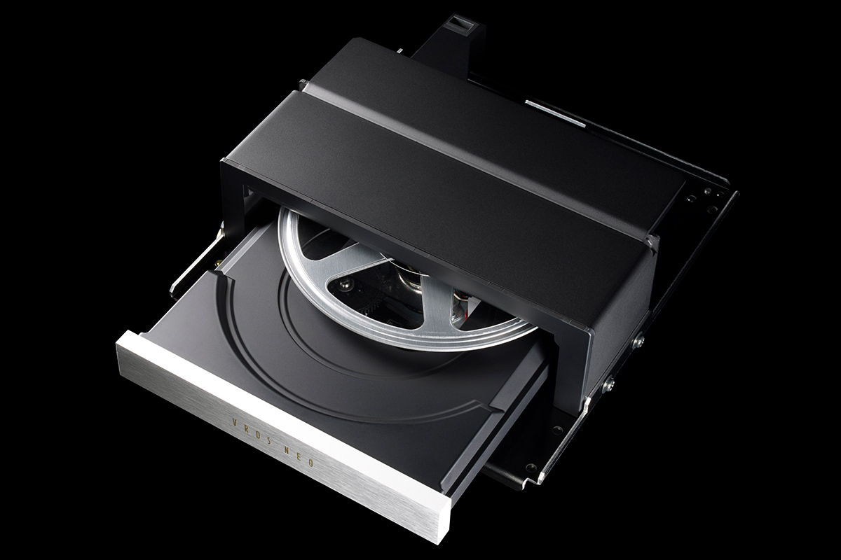

▲ VRDS-NEO 'VMK-5'
디스크 회전 시 면 흔들림을 보정하여 읽기 정확도를 높일 VRDS-NEO 'VMK-5'는 정밀한 알루미늄과 폴리 카보네이트 소재의 하이브리드 턴테이블을 채용하여 회전 관성을 최소화한다. 브릿지는 고강성 BMC(Bulk Molding Compound) 소재와 스틸의 하이브리드 구조로 회전 진동을 크게 감소시킨다. 스핀들 모터는 회전 검출신호를 사용한 고급 서보제어를 통해 신호 판독의 정밀도를 높였다. 트레이의 개폐에서 디스크 클램프까지 동작에 독자기술인 차동 기어 방식을 사용하여 매끄러운 디스크 로딩을 실현했다.

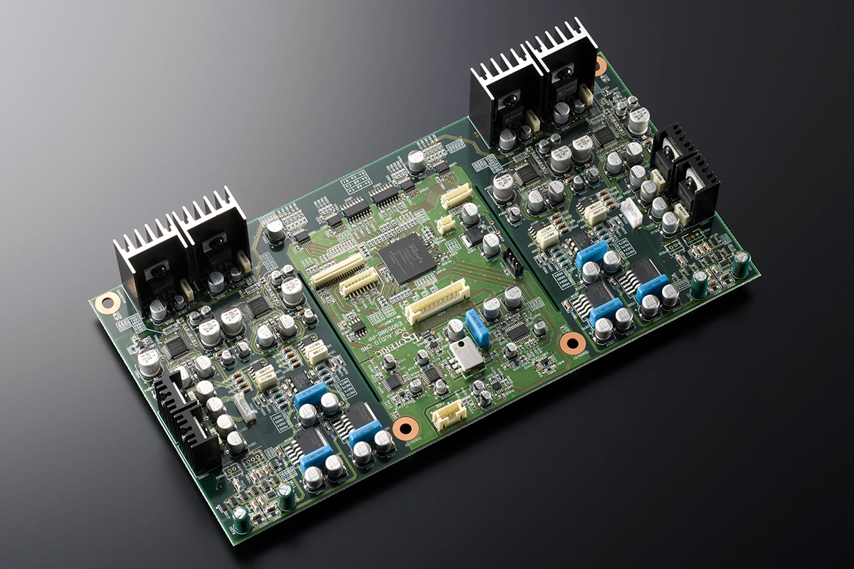

▲ K-05Xs DAC 회로
DAC 부는 그란디오소 K1의 최신 플랫폼을 기반으로 새롭게 설계했다. 아사히전자(AKM)의 32bit DAC ‘AK4493’을 탑재한다. 채널당 4회로의 병렬/차동 회로구성으로 선형성 향상과 낮은 왜곡 화를 실현했다. 상위 모델인 K-01Xs, K-03Xs과 마찬가지로 DAC 출력단에 버퍼앰프를 추가하여 저역의 느낌과 미세한 레벨의 음악신호 재현성을 높였다. DAC 전원부의 회로패턴을 개선하고 깨끗하고 안정적인 전원 공급능력을 제공한다.

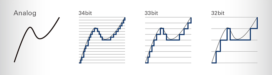

▲ 34bit D/A 프로세싱
32bit DAC를 복수 조합하여 34bit 고해상도 PCM 신호를 아날로그 신호로 변환하는 ‘34bit D/A 프로세싱 알고리즘’을 채용한다. 이를 통해 디지털 영역에서 높은 비트 데이터의 계조를 활용하여 연산오차를 줄이고, 충실한 아날로그 변환을 통해 섬세한 음악신호의 표현이 가능하다.

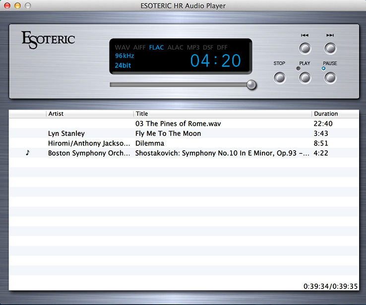

▲ ESOTERIC HR Audio Player
드라이버 및 재생 용 소프트웨어 ‘에소테릭 HR 오디오 플레이어(ESOTERIC HR Audio Player)’를 에소테릭 홈페이지에서 무료로 다운로드 할 수 있다. DSD 22.5MHz, PCM 768kHz/32bit의 재생을 지원하며, 벌크 펫(Bulk Pet) 전송방식에 대응한다.

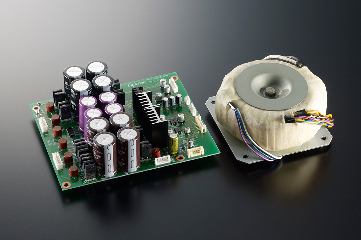

▲ K-05Xs 전원부
전원부 역시 진화하여, 대형 트로이달 트랜스와 새로운 디자인의 커스텀 캐패시터, 330,000μF(0.33F)의 대용량 슈퍼 캐패시터 EDLC (Electric Double-Layer Capacitor)를 조합한 강력한 전원회로는 각 회로 블록에 안정적이고 깨끗한 전원을 공급한다.

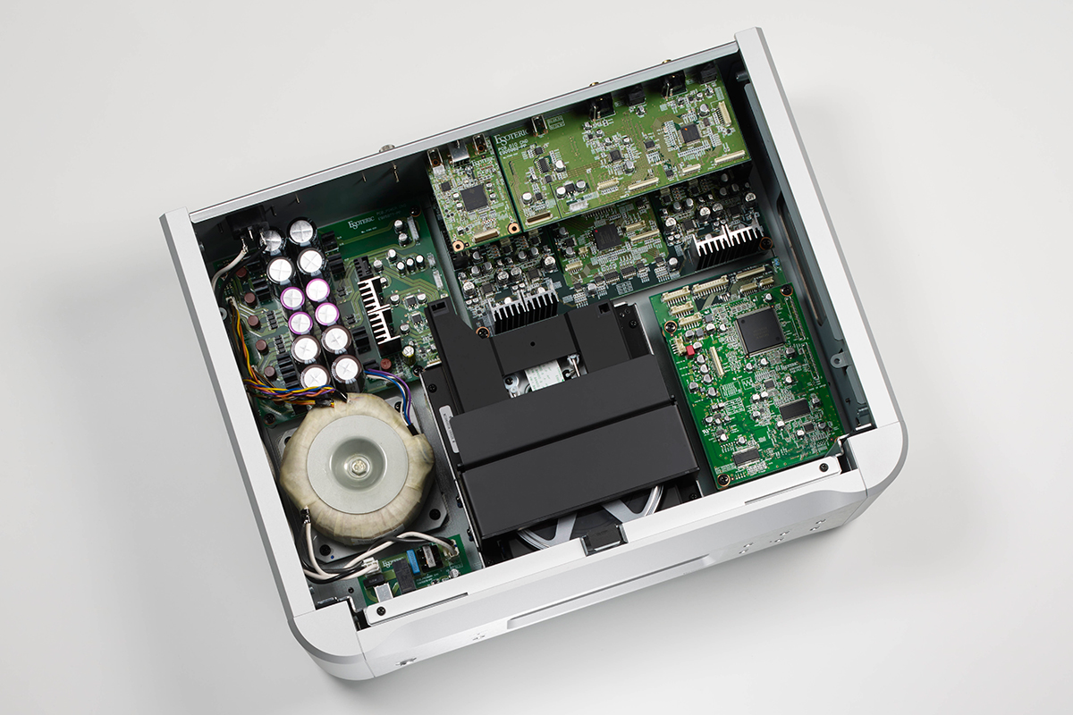

▲ K-05Xs 내부
아날로그 출력은 XLR/RCA 외에 자사 고유의 전송방식 ‘ES-LINK Analog’를 새롭게 지원한다. HCLD 버퍼회로의 성능을 살린 전류 전송방식은 신호경로의 임피던스의 영향을 받지 않아 신호를 순수하고 힘차게 전송가능하다.

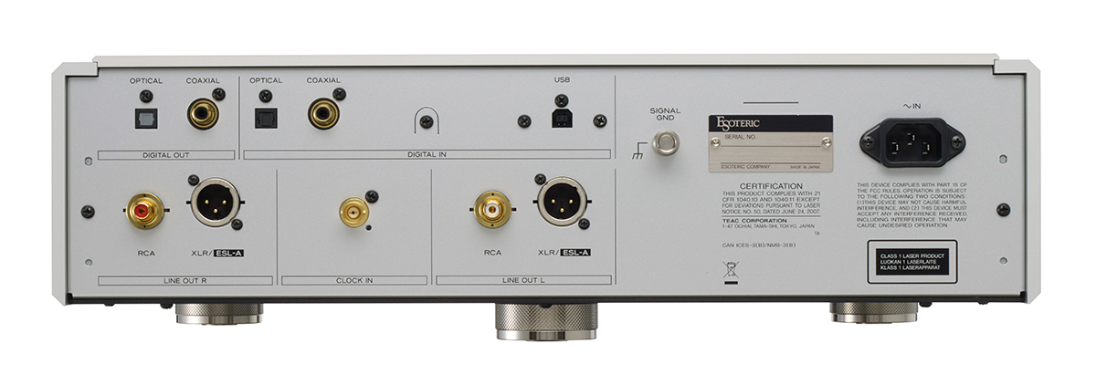

▲ K-05Xs 후면
스틸 절삭의 절연체에 3점 지지 방식의 핀 포인트 풋을 사용하여 진동을 억제한다. 상위모델과 마찬가지로 두꺼운 알루미늄을 사용한 섀시 디자인을 이어받았다.
