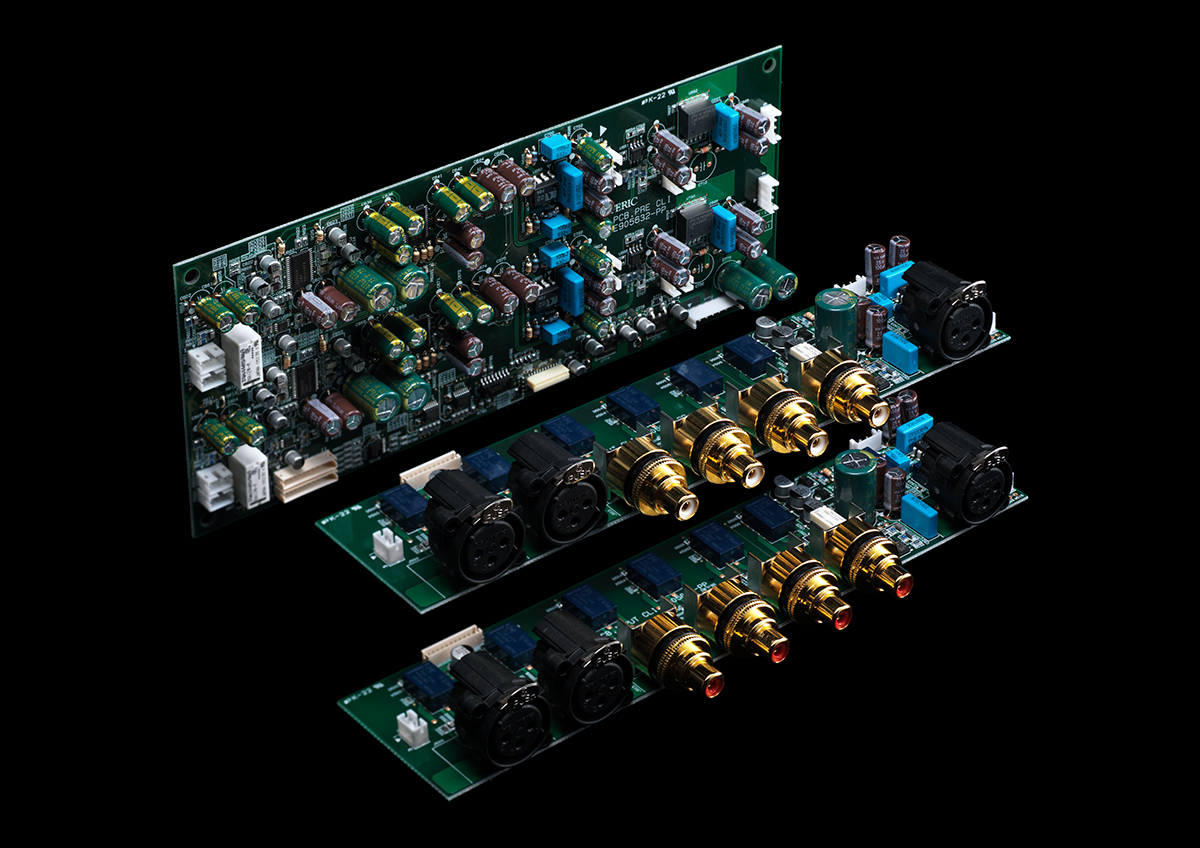

ESOTERIC-QVCS
밸런스 구성과 듀얼 모노 설계의 고음질로 양립시키는 독자적인 ESOTERIC-QVCS※ 볼륨 제어 방식을 사용합니다. L/R, 정/부를 독립시켜 총 4 회로 래더 저항 전환형 볼륨을 전자 제어로 일괄 제어합니다. 신호의 L/R, +/-의 독립적으로 유지하여 채널 분리 및 위상특성이 뛰어난 음질을 제공합니다. 또한 오디오 보드에서 볼륨 소자의 배선을 제거하여 오디오 신호경로를 크게 줄여 음질의 열화와 왜곡을 억제합니다.
※ QVCS = Quad Volume Control System
울트라 로우 노이즈 로직 컨트롤
전체 제어 계통은 절연체 소자를 사용하였으며, 프리앰프로부터 전기적으로 분리하기 위해 전면 패널 부에 내장하여 노이즈를 억제합니다.

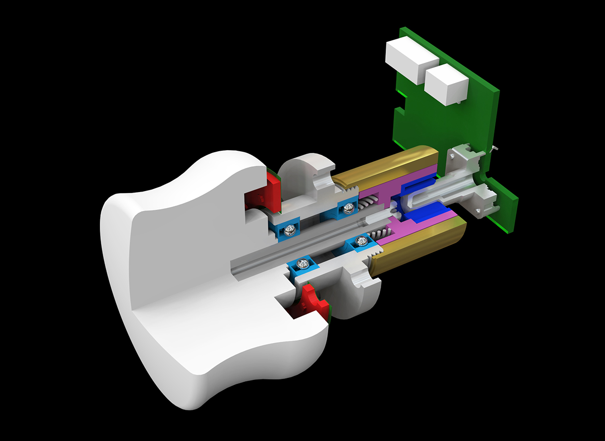

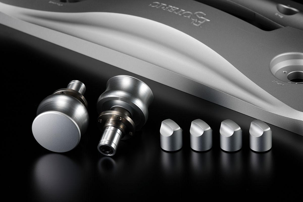

정밀 볼 베어링 방식의 컨트롤 노브
볼륨 노브와 셀렉터는 그란디오소와 동일한 베어링 기구를 사용하였습니다. 흔들림이 없으며 부드럽고 아날로그 감성이 느껴지는 조작감을 제공합니다. 패널의 모든 노브는 견고한 알루미늄 재질을 사용하였습니다.
▲ 정밀 볼 베이링 방식의 볼륨 노브
▲ 알루미늄을 절삭가공한 각종 노브들
▲ 알루미늄 전면 패널
독립적원의 듀얼 모노 설계의 포노 이퀄라이저
좌우 독립적인 전원과 회로의 듀얼 모노 포노 이퀄라이저(MM/MC)를 탑재합니다.

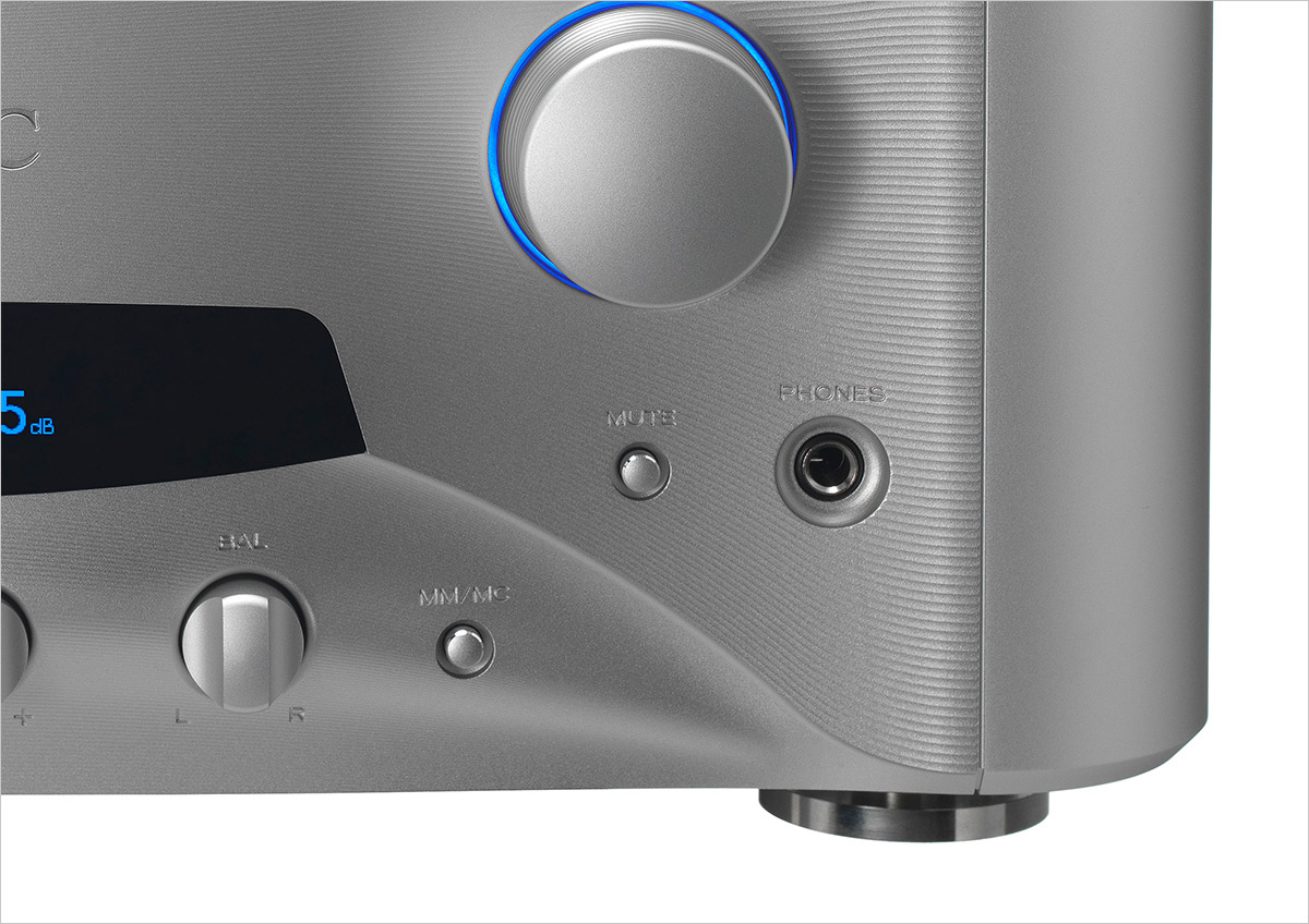

고음질 헤드폰 앰프 내장
구동이 어려운 하이 임피던스의 하이엔드 헤드폰을 충분히 구동할 수 있는 강력한 헤드폰 앰프를 탑재합니다.
▲ 고출력 헤드폰 앰프 탑재
3밴드(Treble/Middle/Bass) 톤 컨트롤
하이엔드 기기의 퀄리티를 유지하면서도 각 밴트에 4회로(L/R, 정/부) 듀얼 모노 밸런스 호로 설계하여 음질의 열화 없이 음질을 조정할 수 있습니다. 고역과 저역은 가변 대역을 14kHz/63Hz로 이동시켜, 소스 본래의 음색을 해치지 않는 섬세한 조정이 가능합니다. 전자 제어를 통해 최대 ±12dB을 0.5dB 단계로 정밀하게 제어할 수 있습니다. 중역은 – 측에 맞게 톤 바이패스 스위치와 함께 사용하여 음량의 프리셋으로 사용할 수 있습니다.
▲ 3밴드(Treble/Middle/Bass) 톤 컨트롤 노브

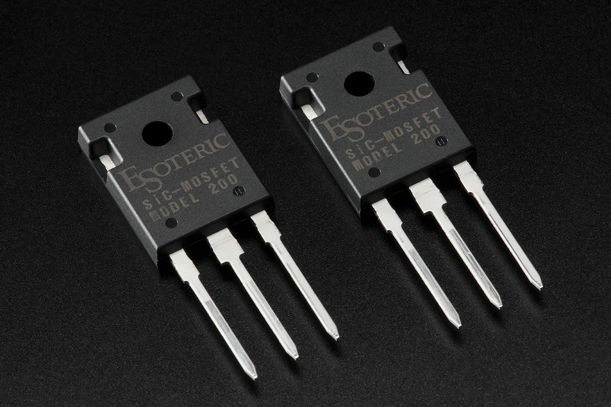

차세대 실리콘 카바이드 MOSFET ‘ESOTERIC MODEL 200’
음질이 뛰어난 개별 부품은 시간이 지날수록 구하기 어려워지고 있습니다. 에소테릭은 자사 일관 생산을 고집과 브랜드의 자존심을 걸고 신일본무선(新日本無線)과 협업을 통해 엄격한 품질 기준과 성능을 충족시키는 전용 MOSFET 장치의 개발에 착수. 2년여의 개발기간을 거쳐 브랜드 최초의 자사 전용 MOSFET ‘ESOTERIC MODEL 200’을 완성 시켰습니다.
▲ ESOTERIC MODEL 200
‘ESOTERIC MODEL 200’은 차세대 파워 디바이스로 평가가 높은 첨단 소재 실리콘 카바이드(SiC)를 사용한 파워앰프 출력단 전용 MOSFET 장치입니다. 일반적인 실리콘 장치와 비교하여 낮은 용량, 저손실 특성으로 순간 최대 150A, 연속 78A라는 경이적인 전류 허용 특성을 제공합니다. 또한 대전류를 자유 자재로 제어 할 수 있기 때문에 저역의 구동 능력이 우수하고 강력한 음악 재생을 지원합니다. 과도 응답 특성을 크게 개선하여 자연스럽고 깨끗한 표현력을 자랑합니다. 끊임없이 변화하는 음악에 대해 강력하고 유연하게 대응하여 플래그십에 걸맞는 이상적인 MOSFET 장치입니다.

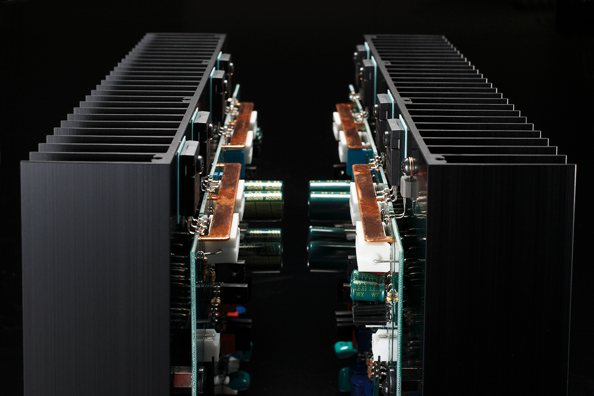

패러렐 · 푸시 풀 Class A 파워앰프
ESOTERIC MODEL 200 실리콘 카바이드 MOSFET의 우수한 특성을 이끌어내는 새로운 설계의 패러렐 · 푸시 풀 Class A 앰프 회로를 채용했습니다. 고급스러운 소재와 물량을 투입하면서 짧은 신호경로를 실현하여 에소테릭 앰프의 설계철학을 충실히 구현하고 순수한 증폭 및 분리를 통해 놀라운 스피커 구동능력을 제공합니다.
▲ 페러렐 · 푸시 풀 Class A 파워앰프

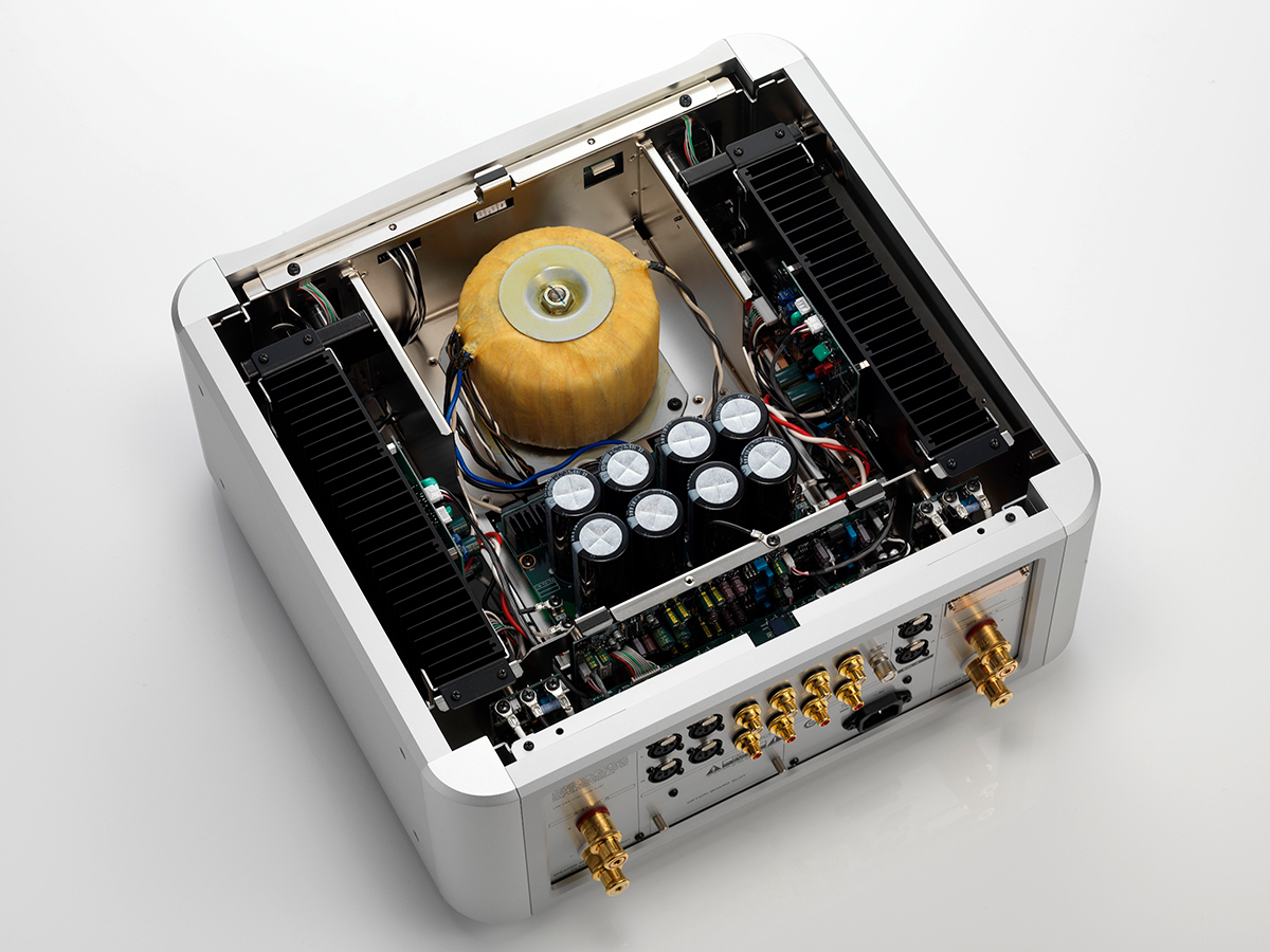

파워앰프의 핵심이 되는 커스텀 전원 트랜스
그란디오소 F1의 우수한 음질에는 중심에는 강력한 전원부가 있습니다. 특히 전원 트랜스는 앰프의 음질을 결정하는 가장 중요한 요소입니다. F1은 1,000VA 용량의 대형 커스텀 트로이달 전원 트랜스를 탑재합니다. ‘소리가 좋은 앰프는 전원부가 좋다’는 확고한 신념으로, 소재에서 코어 크기, 마운트 방법에 이르기까지 에소테릭의 설계 노하우를 담아낸 커스텀 설계를 사용합니다. 블럭 콘덴서는 채널당 10,000μF×4개의 듀얼 모노 구성을 사용합니다. 배선은 두꺼운 케이블을 볼트로 채결하여 저 임피던스화 하였습니다. 일반적인 분리형 파워앰프 수준의 고급 전원부를 통해 8Ω에서 30W, 4Ω에서 60W의 출력을 제공하여 이론과 동일한 리니어 출력을 달성하였습니다.
▲ 1,000VA 용량의 대형 커스텀 트로이달 트랜스와 블럭 캐패시터
저 임피던스화를 통해 구동력을 향상
8개의 버스 바는 1.0mm 두께의 고순도 OFC 소재를 사용하여 스피커 출력 부에는 기계 접점이 없는 MOSFET 스위치를 채용하는 등, 저 임피던스 화를 통해 구동 능력을 높였습니다.

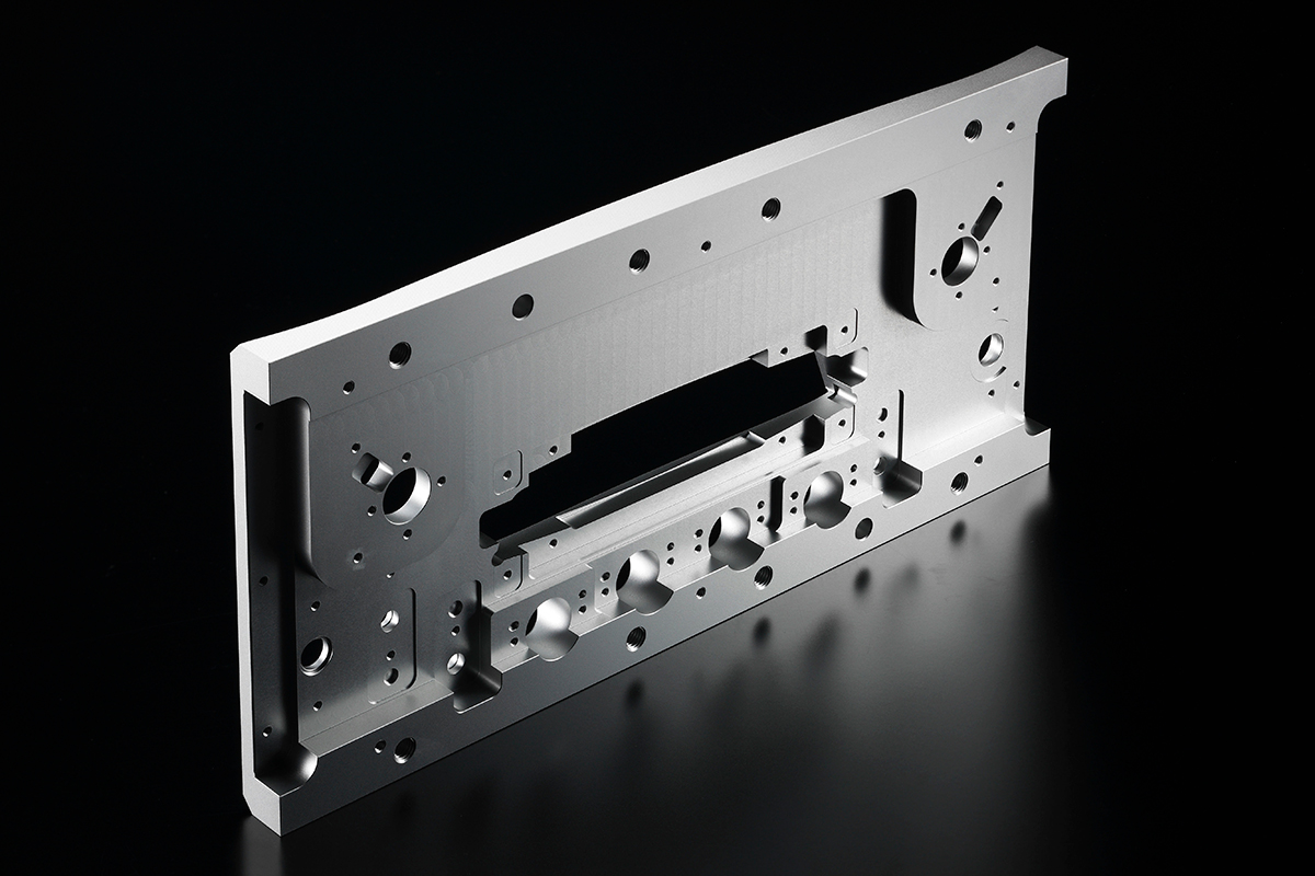

3D 최적화 섀시 구조

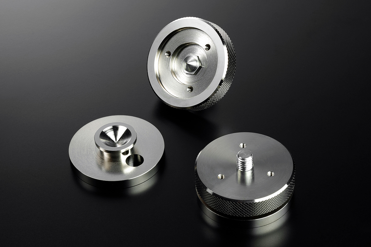

강력한 내부 구조에 각 회로블럭을 구획화하여 입체적으로 배치하는 ‘3D 최적화 섀시’를 사용합니다. 각 회로의 상호간섭을 억제하도록 최단경로로 배선하였습니다. 두꺼운 알루미늄을 통해 섀시 외장은 물론, 분리형 앰프와 동일한 디자인을 이어받아 일체형 앰프에서는 이례적인 32kg의 무게를 제공합니다. 섀시를 핀 포인트 풋(에소테릭 특허)을 통한 4점 지지방식을 사용하여 진동에 대해 철저하게 대비하였습니다.
▲ 그란디오소 F1 내부
▲ 4점지지 방식의 아이솔레이터

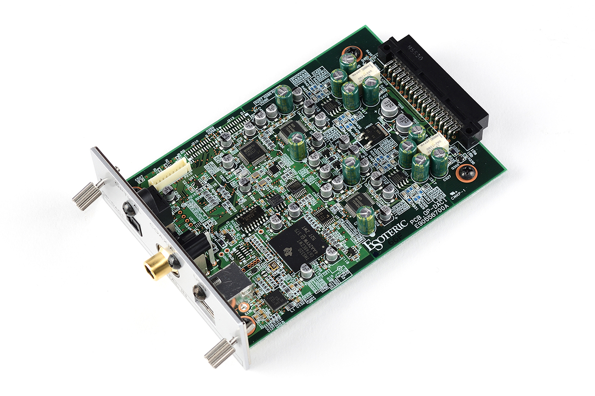

옵션 보드 슬롯 장비
옵션보드를 추가 할 수 있는 슬롯 1개를 탑재하여, DSD 11.2MHz, PCM 384kHz/32bit 지원 D/A 컨버터(OP-DAC1)를 추가할 수 있습니다.
▲ 옵션 보드 슬롯에 장착할 수 있는 OP-DAC1 DAC 보드

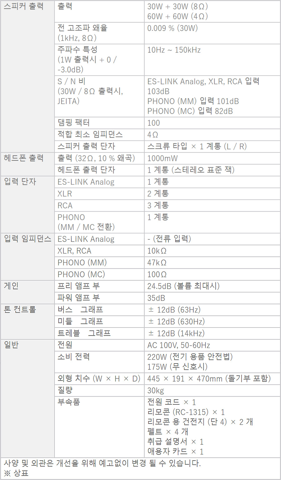

Specification
