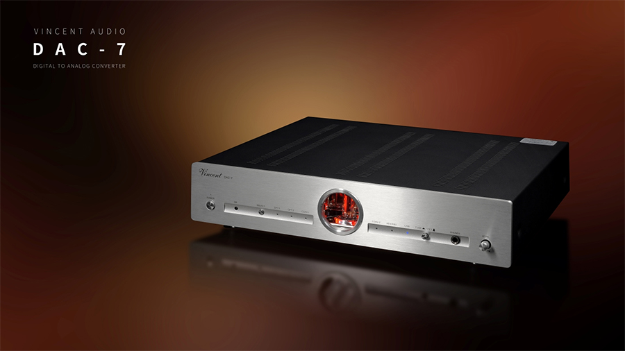

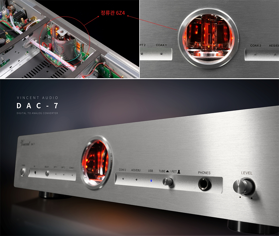

최근 시청한 독일 빈센트(Vincent Audio)의 DAC-7도 이러한 선택권을 유저에게 던져준다. 아날로그 버퍼단에 진공관을 쓸 것인지, 트랜지스터를 쓸 것인지 선택은 전면 버튼을 누르기만 하면 된다. 버튼이 들어가면 내장 진공관 12AU7을 쓰는 것이고, 버튼이 튀어나오면 내장 FET을 쓰는 것이다. 음질 변화? 뒤에서 자세히 쓰겠지만 누가 들어도 그 변화를 알아챌 수 있을 만큼 상당했다.

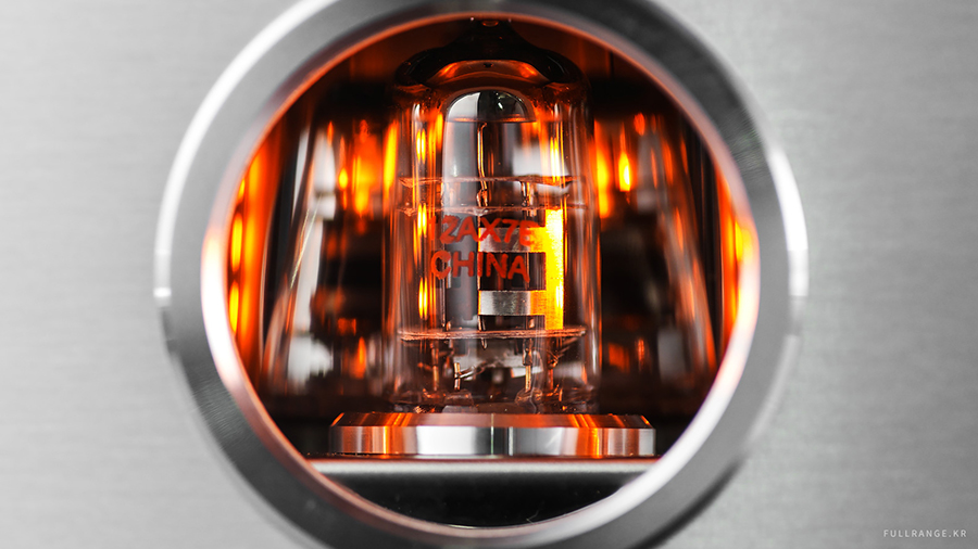

▲ DAC - 7 에 장착된 진공관

DAC-7은 빈센트에서 하이브리드(Hybrid) DAC이라고 명명했다. 위에서 언급한 것처럼 유저가 진공관 버퍼단과 FET 버퍼단, 둘 중에서 골라 쓸 수 있기 때문이다. ‘하이브리드’라는 이름은 마찬가지이지만, 예를 들어 SV-237 MK 인티앰프가 전압증폭단에 진공관(12AX7, 6N1P), 전류증폭단에 바이폴라 트랜지스터를 써서 ‘하이브리드’라고 명명한 것과는 다른 맥락인 셈이다.

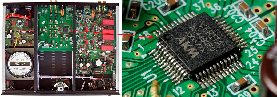

▲ AK4490 칩셋

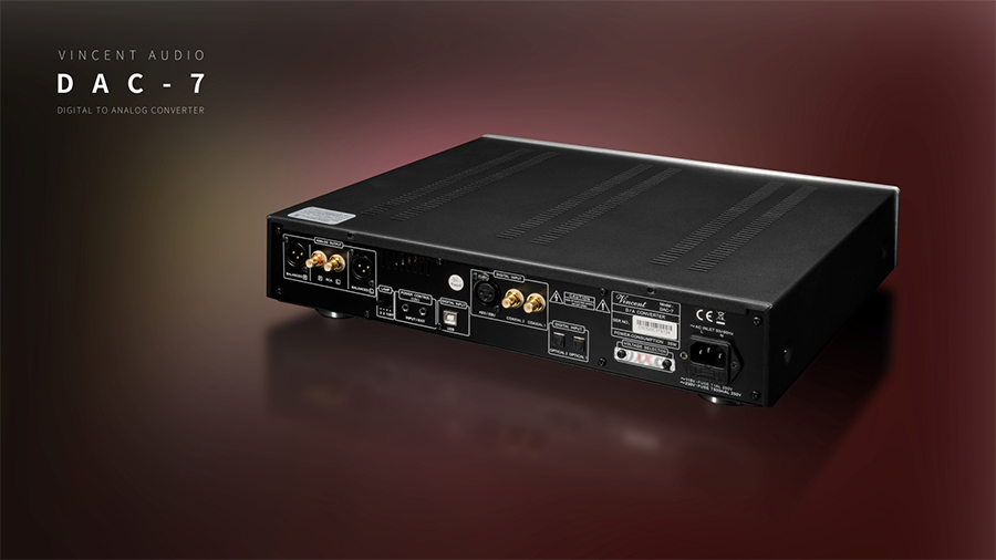

DAC-7은 기본적으로 일본 AKM AK4490 DAC칩을 써서 PCM은 최대 32비트/384kHz까지, DSD는 최대 DSD256까지 아날로그 신호로 컨버팅한다. 이 최대값은 물론 USB 입력의 경우이고 동축 입력 등의 경우에는 24비트/192kHz, DSD64로 제한된다. 디지털 입력단은 동축 2, 광 2, AES/EBU 1, USB-B타입 1을 갖췄고, 아날로그 출력단은 XLR, RCA 각 1조씩 마련했다. 6.3mm 헤드폰 출력잭도 갖췄다.

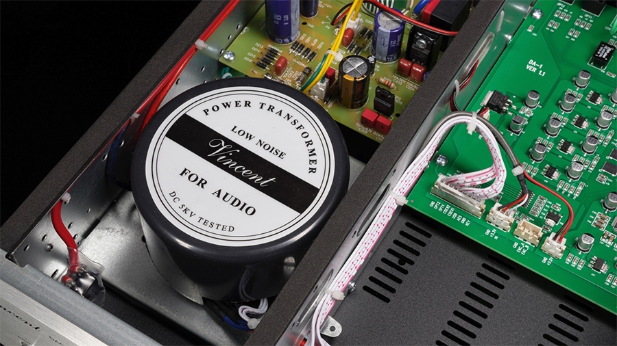

DAC-7은 또한 전원부에 정류관(6Z4)을 쓰고 아날로그 버퍼단을 밸런스로 설계했다. 6Z4는 필자가 2년 전에 리뷰했던 빈센트 CD-S7 DAC에도 투입됐었는데, 대형 토로이달 전원 트랜스포머를 빠져나온 교류 전기를 맥류 전기로 바꿔주는 ‘정류’(rectification) 역할을 한다. 이 정류단에 다이오드 대신 여러 정류 진공관을 쓰는 것은 빈센트의 오랜 전통이다.
아날로그 버퍼단에는 쌍3극관 12AU7을 채널당 1개씩 투입했다. 물론 전면 버튼을 통해 역시 밸런스 설계의 FET 버퍼단을 선택할 수도 있다. 12U7 2알만 갖고도 밸런스 설계가 가능한 것은 각 채널의 플러스와 마이너스 신호를 12U7 한 알에 들어간 2개의 3극관이 각각 커버하기 때문. 버퍼단 출력은 트랜스포머가 아니라 커패시터 커플링 방식이다.

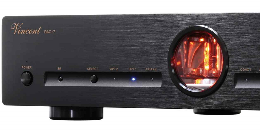

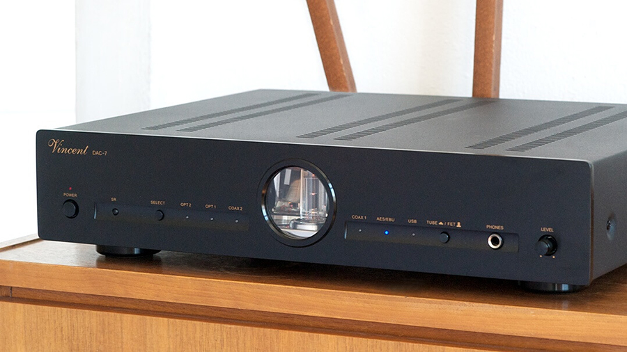

외관을 보면 전형적인 빈센트 스타일. 전면 알루미늄 패널 가운데에 둥근 창을 마련해놓고 그 바로 안쪽에 정류관 6Z4을 장착해놓았다. 마치 쇼윈도우를 보는 것 같다. 전면 패널에는 왼쪽부터 파워버튼, 입력 선택 버튼, 입력 표시 LED(광 2, 광 1, 동축 2, 동축 1, AES/EBU, USB), 진공관/FET 선택 버튼, 헤드폰 잭, 레벨(Level) 노브 순으로 마련됐다.
눈여겨 볼 대목은 헤드폰 인터페이스. 빈센트에 따르면 내장 헤드폰 앰프는 32옴부터 600옴 헤드폰을 모두 구동할 수 있으며, 헤드폰 잭 옆에 있는 레벨 노브로 헤드폰 앰프 볼륨을 조절할 수 있는 편의성도 갖췄다. 후면 구성에서는 램프(Lamp) 스위치가 눈길을 끈다. 이는 전면 진공관 옆에 붙어 은은한 오렌지색을 발산하는 작은 다이오드 밝기를 조절하기 위한 것이다. 아예 꺼버릴 수도 있고, 1~3단으로 밝기를 조절할 수도 있다.

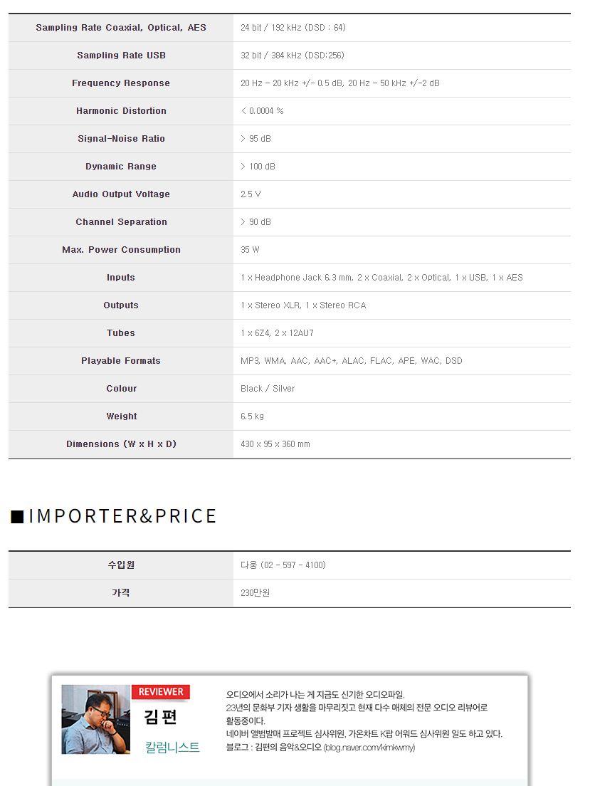

스펙을 보면 주파수응답특성은 20Hz~20kHz(-0.5dB), 왜율은 0.004% 이하, 신호대잡음비는 95dB 이상, 다이내믹 레인지는 100dB 이상을 보인다. 아날로그 출력전압은 2.5V다. 크기는 가로 430mm, 높이 95mm, 안길이 360mm 풀 사이즈이며 무게는 6.5kg을 보인다. 리모컨도 기본 제공된다.
