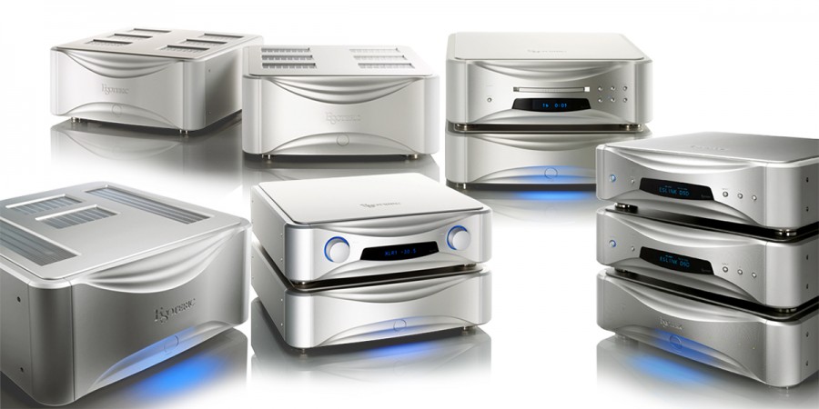

그란디오소는 이후 2013년 연말에 모노블럭 파워앰프 M1, 2014년 초에 전원부 분리형 프리앰프 C1을 추가함으로써 그야말로 전광석화처럼 풀 시스템을 완성시켰다. 이후 2015년에 M1을 섀시 하나에 담아 애호가들의 선택의 폭을 넓힌 제품이 바로 이번 시청기 중 하나인 스테레오 파워앰프 S1이다. 그란디오소에는 이밖에도 일체형 SACD 플레이어 K1, 인티앰프 F1, 클럭 제너레이터 G1이 포진해 있다. 어디 한 군데 빈틈이 안보일 정도로 잘 짜여진 라인업이다.
▲ 그란디오소 풀 라인업

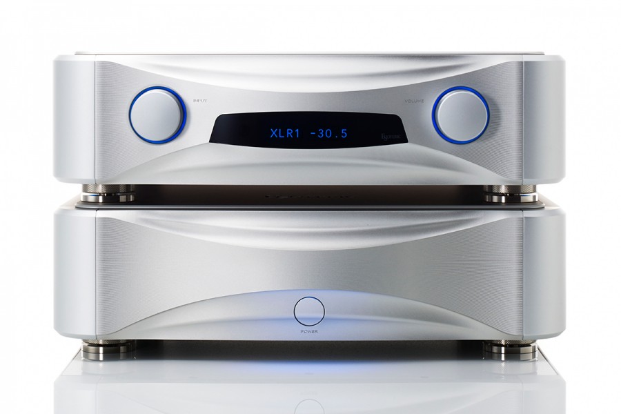

본격적으로 살펴본다. 그란디오소 C1은 전원부를 별도 섀시에 담은 2블럭 프리앰프로, 증폭부가 21kg, 전원부가 29kg이나 나갈 정도로 전원부에 큰 신경을 썼다. 증폭단은 물론 전원부까지 좌우채널을 분리시킨 철저한 듀얼모노 설계. 때문에 전원부와 증폭부 연결을 위한 케이블도 좌우 하나씩 2개가 마련됐고, 멀티탭이나 벽체 콘센트와 전원부 연결을 위한 파워코드도 2개가 필요하다.
▲ 그란디오소 C1 프리앰프

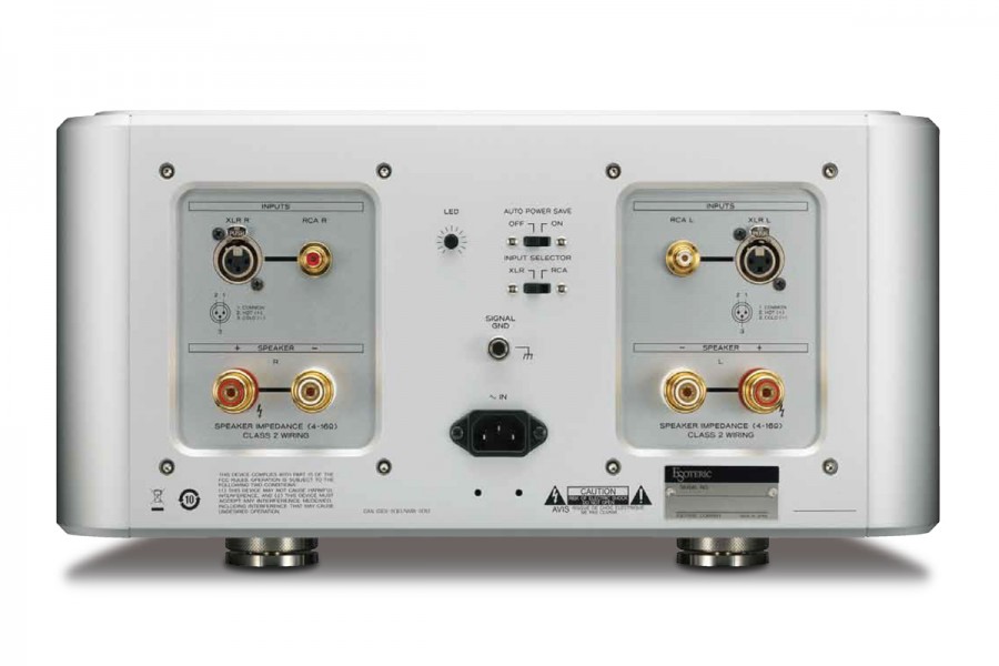

S1을 실제로 보니 생각보다 컸다. 폭 445mm, 안길이 498mm, 높이 222mm, 무게 47kg의 풀사이즈 대형 파워앰프다. 전면 패널은 35mm 두께의 알루미늄 블록에서 절삭 가공했고, 상단 패널은 5mm 두께의 알루미늄이다. 섀시 뒷면을 보면 중앙에 밸런스/언밸런스 입력 셀렉터와 양 옆에 XRL, RCA 입력단자 한 쌍이 거울처럼 대칭형태로 배치됐다. 각 입력단자 밑에는 WBT제 바인딩 포스트가 1조씩 마련됐다.

▲ 그란디오소 S1 후면
한편 섀시 내부를 거의 독점하다시피 하는 전원부는 5mm 두께 스틸 베이스에 토로이달 트랜스 2개를 장착, 하나(앞쪽)는 전압증폭단용, 다른 하나(뒤쪽)는 전력증폭단용으로 사용한다. 이들 트랜스 위에는 커패시터와 실리콘 규소 쇼트키 배리어 다이오드 등이 장착된 기판이 뒤덮고 있다. 전원 트랜스는 2180VA 대용량, 커패시터 역시 채널당 3700uF라는 대용량을 자랑한다. 위에서 언급한 증폭(전압증폭) 및 출력(전력증폭) 기판은 이 전원부 양 사이드에 마련된 히트싱크 안쪽에 장착됐다.

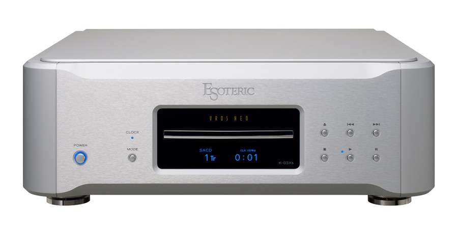

시청에는 소스기기로 에소테릭의 SACD 플레이어 K-03Xs, 스피커로 라이도(Raidho Acoustics)의 3웨이 플로어 스탠딩 D4.1을 동원했다. 라이도 D4.1은 리본 트위터를 사이에 두고, 100mm 미드레인지 유닛 2개와 115mm 우퍼 4개가 상하 대칭으로 도열된 7유닛 스피커. 공칭 임피던스 6옴에 감도 89dB, 주파수응답특성 25Hz~50kHz를 보인다.
▲ 에소테릭 K-03Xs
