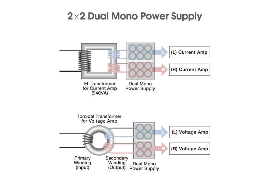

모노블럭의 설계를 스테레오에 계승한 2×2 듀얼 모노 전원공급
모노블럭 파워앰프와 스테레오 파워앰프의 가장 큰 차이점은 전원부입니다. 스테레오 기기의 전원 공급장치는 전원 효율성과 공간의 제약으로 듀얼 모노화가 어렵고, 하나의 전원 공급장치를 좌우 채널에서 공유하는 설계가 일반적이었습니다. 그란디이소를 정점으로 하는 에소테릭 스테레오 파워앰프의 고유한 특징은 전단과 드라이브 단의 전원부를 독립시켜 각각 듀얼 모노의 4섹션 독립의 2×2 듀얼 모노 전원 공급장치입니다. 미세 신호를 취급하는 전단(전압 증폭단), 전류 변동이 큰 드라이브 단(전류 증폭단) 각각에 전원부를 독립하여 풀 드라이브 시에도 디테일과 압도적 인 출력을 제공합니다. 또한 트랜스의 2차측 권선에서 정류회로에 이르기까지 좌우 독립 듀얼 모노 구성을 철저히 하여 모노블럭 파워앰프에 육박하는 선명한 채널 분리도를 제공합니다.

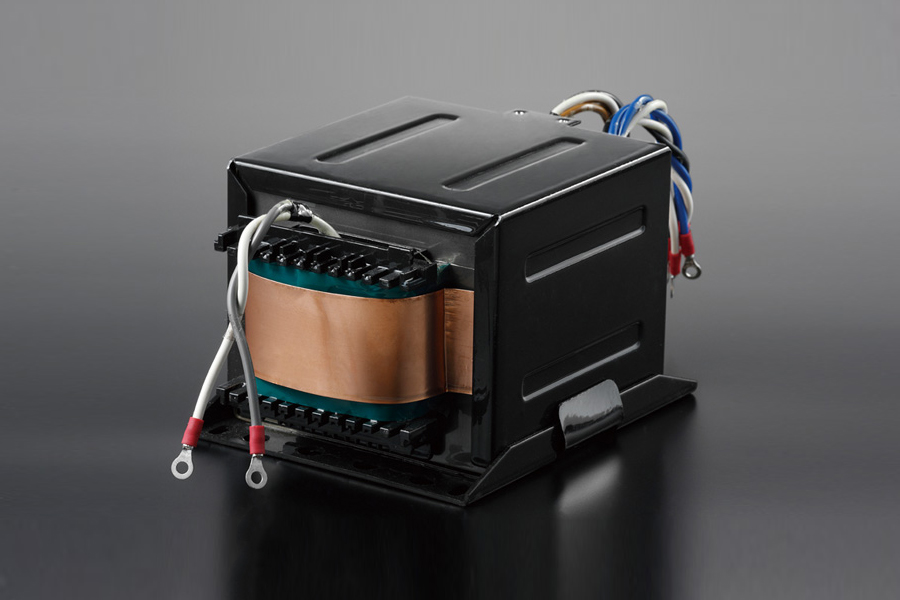

파워앰프의 핵심, 대용량 커스텀 전원 트랜스
2×2 듀얼 모노 전원 공급장치는 압도적인 물량 투입으로 그 진가를 발휘합니다. 뛰어난 파워 리얼리티를 지원하는 드라이브 단의 전원 트랜스는 소재에서 크기, 마운트 방법에 이르기까지 커스텀으로 설계하였습니다. 좋은 저음을 특징으로 하여 오디오파일에게 꾸준한 인기를 얻고 있는 EI 방식 940VA 대용량 트랜스를 5mm 강판의 베이스에 마운트하여 강력한 구동능력과 순수한 음질을 제공합니다. 전원부의 캐패시터는 4,700μF×3 병렬의 듀얼 모노 구성을 사용합니다. 충/방전 시간을 고속화하고 풀림 없는 음질을 추구합니다. 전원부의 모든 배선은 두꺼운 케이블을 볼트로 고정하는 하드 와이어링 사양으로 저 임피던스 화 했습니다.

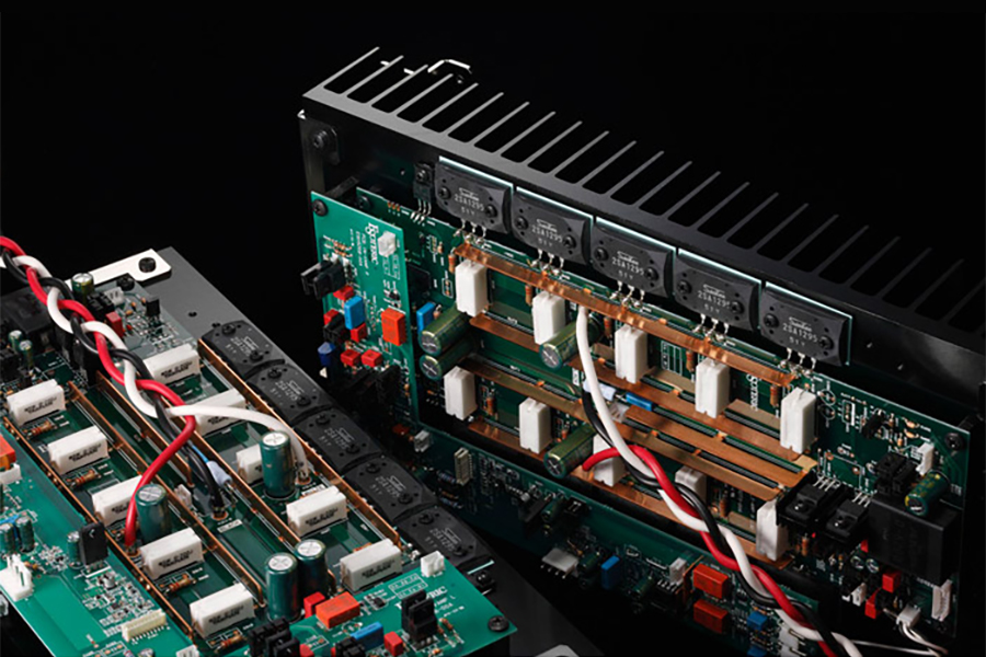

대구경 우퍼도 정확하게 구동하는 스피커 구동 능력
앰프의 스피커 구동능력을 높이기 위해서 앰프의 출력 임피던스를 최대한 낮추는 노력이 필요합니다. 전단에서 채널마다 9개의 버스 바를 사용하여 출력단의 코일을 없애는 등 낮은 임피던스 화는 물론 심플한 회로설계를 사용합니다. 결과적으로, 우퍼 구동 능력의 지표하고 할 수 있는 댐핑 팩터 1,000이라는 수치를 달성하여 대구경 우퍼도 정확하게 구동하며, 초 저역 주파수까지 중량감 넘치고 정확하게 재생할 수 있습니다.

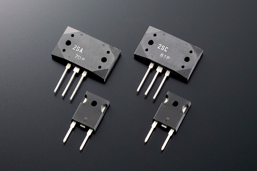

순간 34A의 고성능 바이폴라 LAPT 트랜지스터
연속 동작 17A, 순간 동작 34A의 획기적인 전류 공급능력을 자랑하는 대형 바이폴라 LAPT 트랜지스터 소자를 채용하였습니다. LAPT 소자는 고출력 뿐만 아니라 고역 특성이 우수하고 섬세한 음색을 제공합니다.
※ LAPT = Linear Amplified Power Transistor

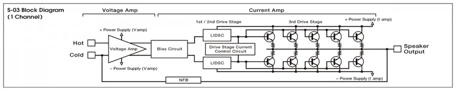

3단 달링턴 회로, 5패러렐·푸시-풀 구성
파워앰프 모듈은 바이폴라 LAPT 소자를 5패러렐·푸시-풀로 구성한 3단 달링턴 구성을 사용합니다. 바이폴라 소자의 뛰어난 고역 특성을 이끌어 내기 위해 병렬 수를 최대한 줄이고 심플한 증폭회로로 설계하였습니다.
모노블럭 파워앰프에 육박하는 스피커 구동력을 발휘하는 LIDSC 회로
드라이브 단에서 최종 단의 출력 임피던스를 낮추고 전류 공급능력을 높이는 독자적인 LIDSC 회로를 채용하였습니다. 전원 전압에서 최대 진폭을 얻을 수 있어 왜곡을 줄여 스테레오 앰프에서 모노블럭 파워앰프에 육박하는 스피커 구동능력을 제공합니다.
※ LIDSC = Low Impedance Drive Stage Coupling
부정적인 피드백을 최소화하여 역동적이고 자연스러운 음질 실현
증폭회로를 가능한 심플하게 설계하여 전단의 게인을 작게하여 부정적인 피드백을 최소화하고, 생동감 넘치고 자연스러운 음질을 실현하였습니다.
