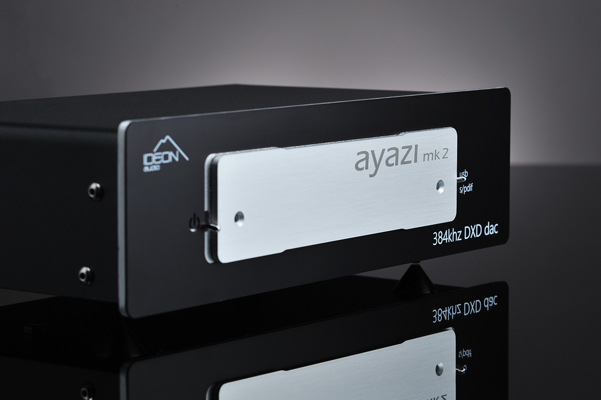

▲ 이데온 오디오 아야지 MK2 DAC

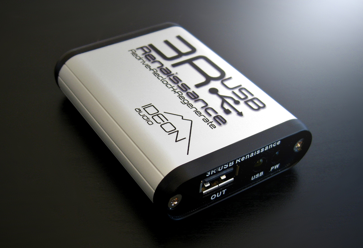

▲ 아야지 MK2에 사용할 수 있는 액세서리 '3R USB 르네상스 MKII'

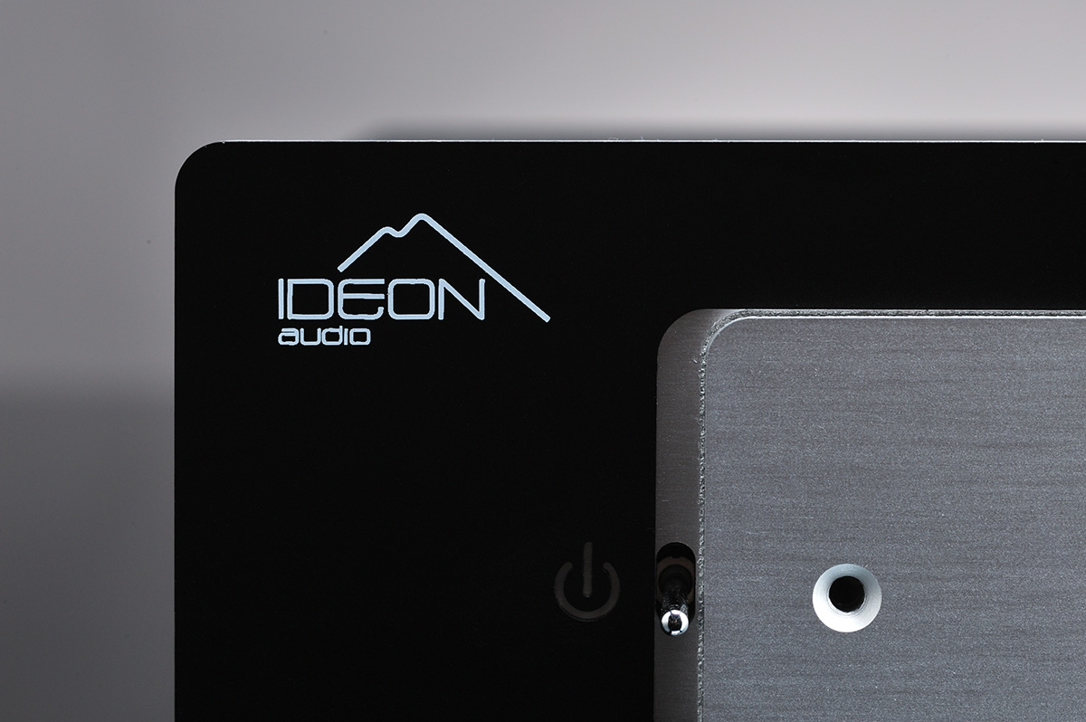

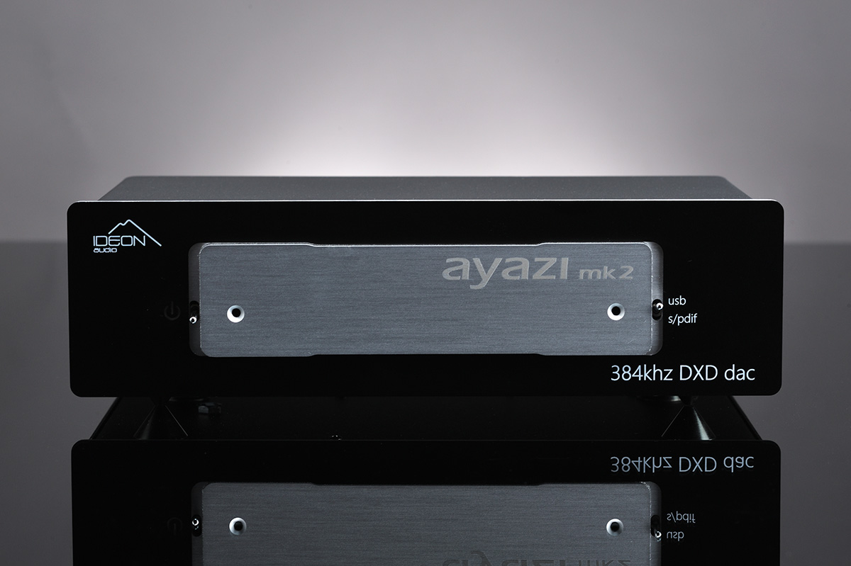

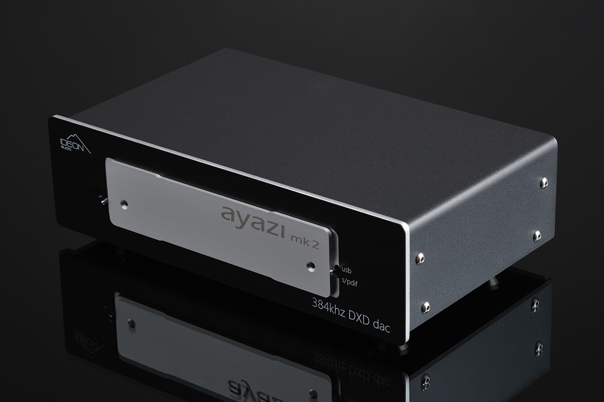

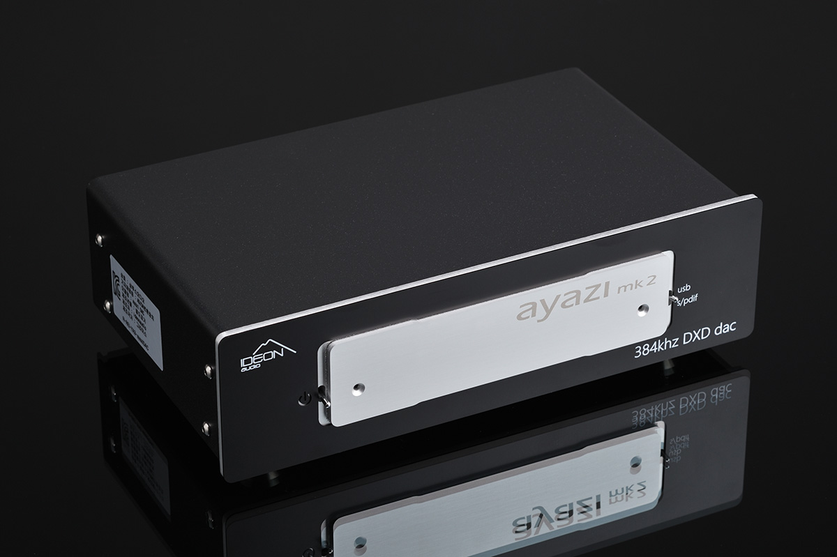

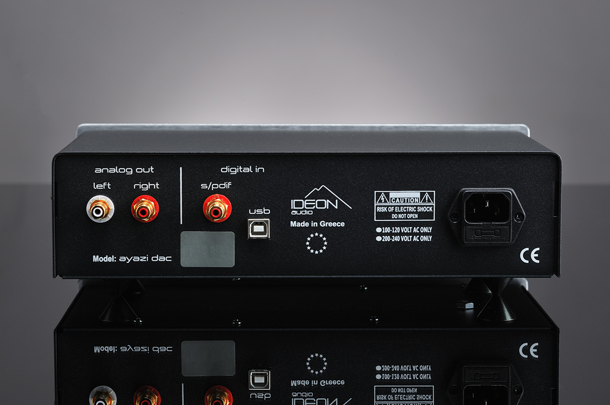

아야지 MK2의 외관은 그야말로 수수하게 생겼다. 필요한 것만 달렸다. 전면에는 ‘MK2’ 버전이 되면서 새로 아야지 로고가 새겨진 알루미늄 플레이트가 달렸고, 왼쪽에 전원 온/오프, 오른쪽에 입력 전환(USB, S/PDF) 토글 스위치만이 있을 뿐이다. 후면 역시 왼쪽부터 아날로그 RCA 출력단자 1조, 동축 입력 1개, USB B타입 입력 1개, 그리고 전원 인렛단 만이 장착됐다.
▲ 아야지 MK2 DAC의 외관은 심플하다.
눈길을 끄는 것은 전면 오른쪽 하단에 새겨진 ‘384kHz DXD DAC’이라는 문구다. 이는 함께 판매되고 있는 ‘Ayazi MK1’ 모델에도 새겨진 것인데, DXD(Digital eXtreme Definition) 역시 최대 32비트/384kHz 스펙을 자랑하는 엄연한 PCM 포맷이다. 그만큼 이 제품이 고해상도 PCM 음원을 지원한다는 것을 대놓고 알리기 위한 전략으로 보인다.
▲ 아야지 MK2 DAC는 384kHz DXD를 지원한다.
실제로 아야지 MK2 DAC는 USB 입력 시 최대 32bit/384kHz, 동축 입력 시 최대 24bit/192kHz까지 지원한다. 신호 대 잡음비(SNR)는 112dB 이상, 전고조파 왜율(THD+N)은 0.002% 이하, 크로스토크는 -110dB에 그친다. 출력 전압은 2V, 출력 임피던스는 250옴, 무게는 3kg이다.
▲ 아야지 MK2 DAC의 후면

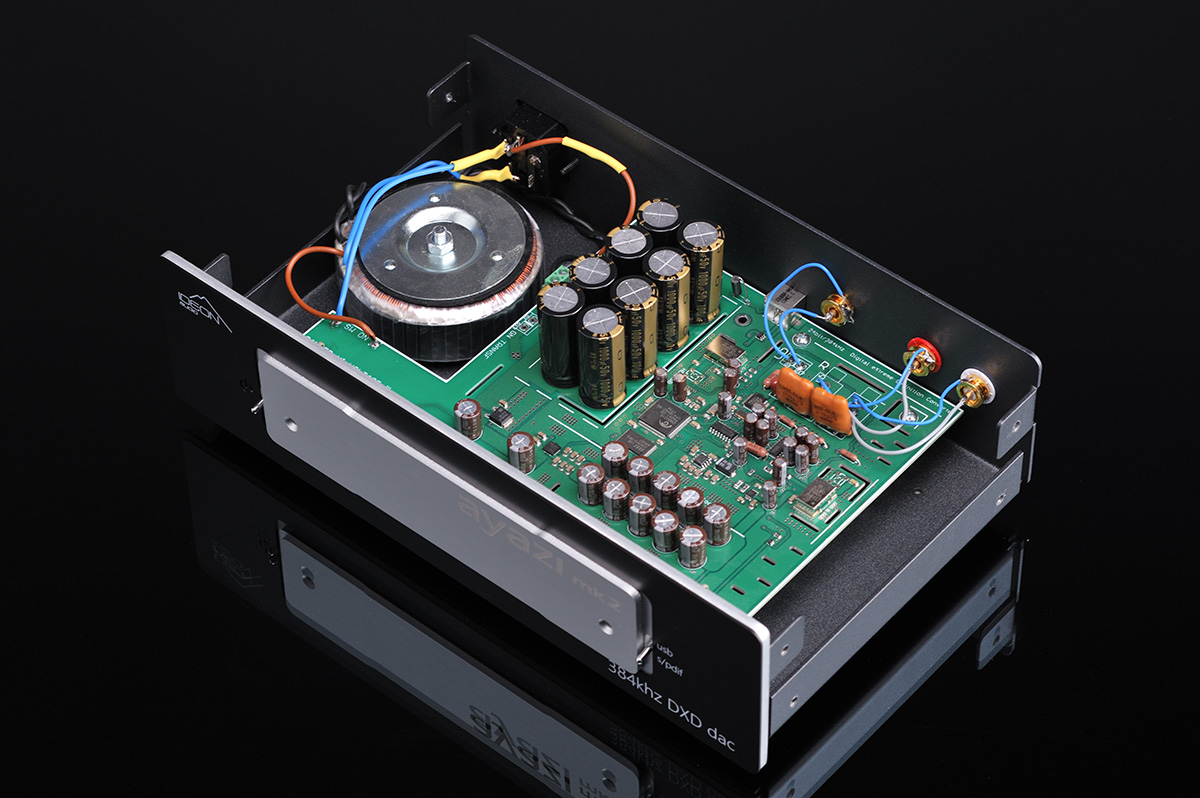

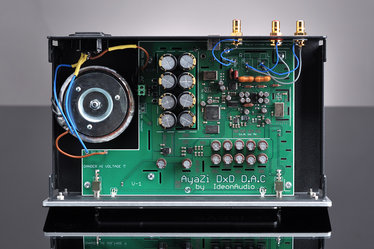

맛의 비결, DAC 기본에 충실한 설계+튼실한 전원부
사운드로 필자를 깜짝 놀라게 한 아야지 MK2의 비결은 무엇이었을까. 그것은 바로 DAC 기본에 충실한 설계, 그리고 오디오 기기의 명줄을 잡고 있는 전원부의 튼실한 구성이다. 크리스텍(Crystek)의 펨토 클럭을 비롯해 고품질 USB 및 동축 입력단, 대형 토로이달 전원트랜스 및 대용량 커패시터 등 가격대를 무색케 하는 호화로운 부품들이 대거 투입된 것이다.
▲ 아야지 MK2 DAC의 내부
▲ 좋은 음질의 비결은 튼실한 전원부와 회로설계에 있다.
우선 DAC칩은 미국 ESS사의 24비트 ‘ES9023’칩을 썼다. 하이퍼스트림(Hyperstream) 컨버팅, 타임 도메인 지터 제거 등 ESS가 자랑하는 기술이 모조리 투입된 칩이다. 더욱이 칩 안에 이미 싱글엔디드 아날로그 출력단이 포함돼 별도 출력단을 필요로 하지 않는 점도 장점이다. 상위 모델인 ‘Absolute DAC’에는 ESS 최신 칩인 ‘ES9038 Pro’칩이 투입됐다.
▲ 아야지 MK2는 ES9023 DAC를 탑재한다.

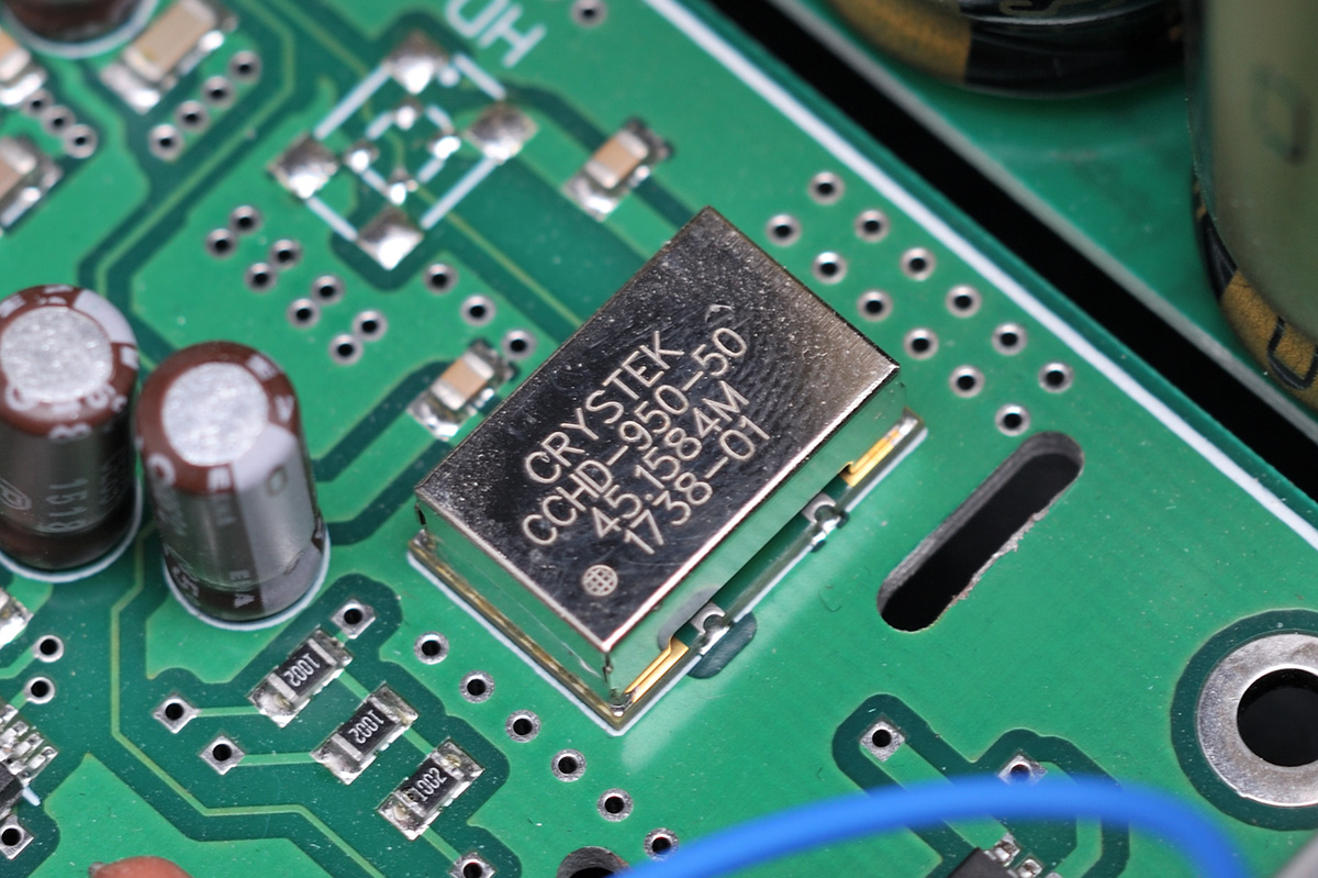

클럭은 크리스텍의 펨토 오실레이터 ‘CCHD-957’ 모델을 투입했다. 이 클럭은 -100dB라는 낮은 위상 근접 잡음과 무려 -169dB에 달하는 정숙도를 자랑한다. 일부 DAC 제품이 DAC칩 내장 클럭이나 ‘CCHD-957’의 10분의 1 가격도 안되는 값싼 클럭을 쓰는 것과는 출발점 자체가 다른 것이다. 시청 시 느꼈던 정확한 리듬감과 또렷한 이미징, 놀라운 정숙도는 이 클럭 덕분이다.
▲ 아야지 MK2에 탑재된 크리스텍 오실레이터 ‘CCHD-957’
▲ 아야지 MK2에 탑재된 크리스텍 오실레이터 ‘CCHD-950’

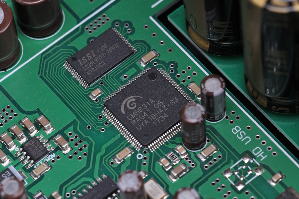

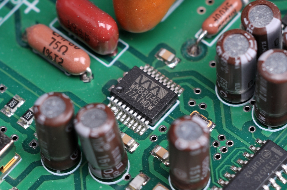

디지털 입력단에도 큰 신경을 썼다. 사실 디지털 신호가 들어오는 입력단이야말로 컨버팅 칩 이상으로 DAC 사운드 품질을 결정짓는 파트다. USB 입력단은 씨미디어(C-Media)의 ‘CM6631A’ 인터페이스 칩셋을 투입했고, 동축 입력단에는 지터 제거 성능이 좋기로 소문난 울프슨(Wolfson)의 ‘WM8804’ 칩셋을 투입했다. 또한 전자기장 노이즈 유입방지를 위해 두 디지털 입력단은 모두 쉴딩 처리를 했다.
▲ USB 입력단에 사용한 씨미디어 CM6631A
▲ 동축 입력단에 사용한 울프슨 WM8804

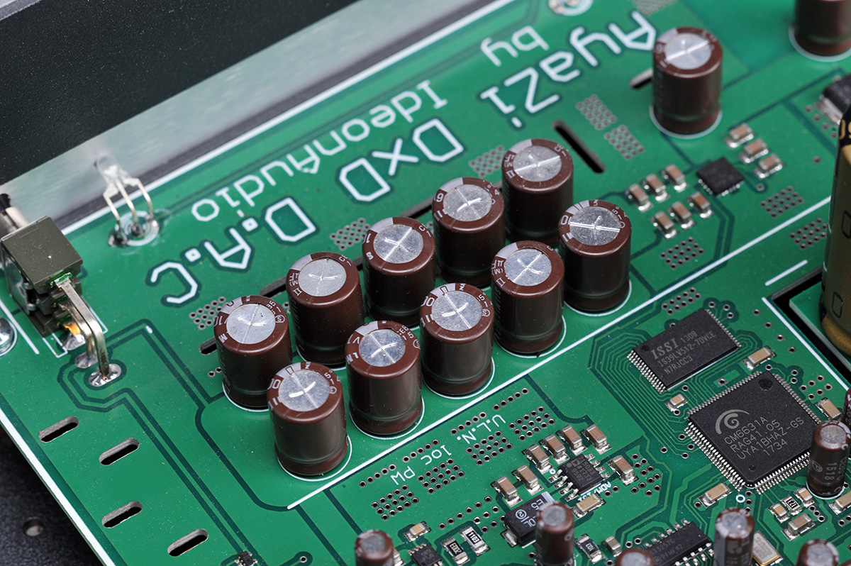

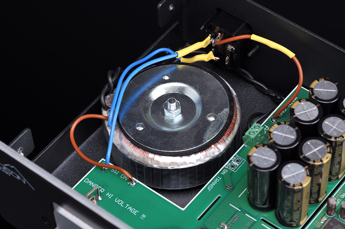

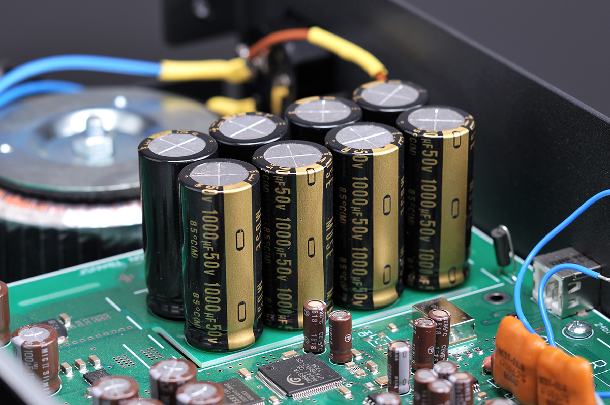

리니어 파워서플라이 구성도 주목할 만하다. 대형 트로이달 트랜스포머를 비롯해 1000 마이크로패럿 용량의 평활용 커패시터가 8개 투입됐고, 디스크리트로 설계한 별도의 정전압 회로까지 갖췄다. 내부 사진에서 보이는 100 마이크로패럿 용량의 작은 커패시터 10개가 정전압 회로의 핵심인데, 이 회로에서 완성된 정전압 전원이 ES9023 칩에도 공급된다.
▲ 아야지 MK2에 탑재된 대형 트로이달 트랜스
▲ 1,000μF 용량의 평활용 캐패시터 8개를 탑재한다.
▲ 정전압 회로의 핵심이 되는 100μF 용량의 캐패시터
그러면 ‘MK2’ 모델과 오리지널 ‘MK1’ 모델의 차이점은 무엇일까. 우선 클럭이 2개로 늘어났는데 이는 44.1kHz 배수 입력신호와 48kHz 배수 입력신호를 각각 전담하기 위한 것이다. 이데온 오디오는 이를 통해 사운드 성능을 획기적으로 높일 수 있었다고 한다. 이밖에 파워 서플라이와 아날로그 출력단을 업그레이드했고, RCA 커넥터도 좀더 고급 제품을 썼다. ‘MK1’의 고무발이 청동 재질로 바뀐 점도 눈길을 끈다.
▲ MK2는 MK1에 비해 클럭이 2개로 늘어나고 전원부와 아날로그 출력단을 업그레이드했다.
