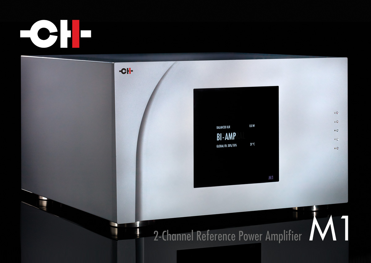

M1은 CH 프리시전 1 시리즈의 가장 강력한 파워앰프로 이들을 염두에 두고 개발하였습니다. A1에서 구현했던 첨단 기술을 더욱 정교해졌습니다. 특히, CH가 자체 개발한 ‘이그젝트바이어스(ExactBias)’ 회로와 정교해진 스피커의 매칭이 대표적입니다.

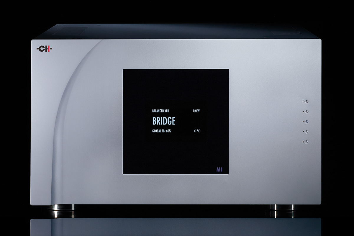

▲ CH 프리시전 레퍼런스 파워앰프 M1
M1은 모노럴 모드에서 200W(RMS), 바이앰프/스테레오 모드에서 200Wx2(8Ω, RMS), 브릿지 모드에서 700W(8Ω, RMS)의 출력을 제공합니다. 또한 M1은 2200VA 용량의 전원 트랜스를 내장하고 있어 앰프 출력 스테이지에 충분한 에너지를 정확하게 공급합니다. 이를 통해 구동이 까다로운 스피커를 자연스럽게 구동합니다.

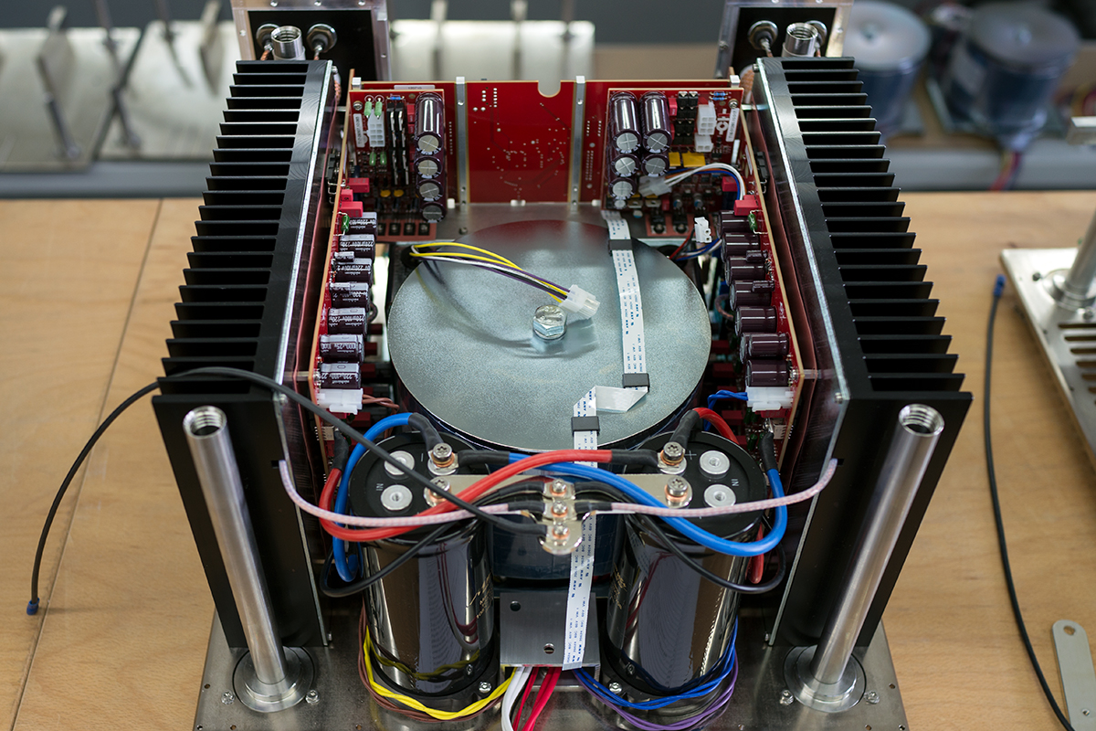

▲ CH 프리시전 M1 내부. CH 프리시전은 모듈화 설계를 특징으로 합니다.

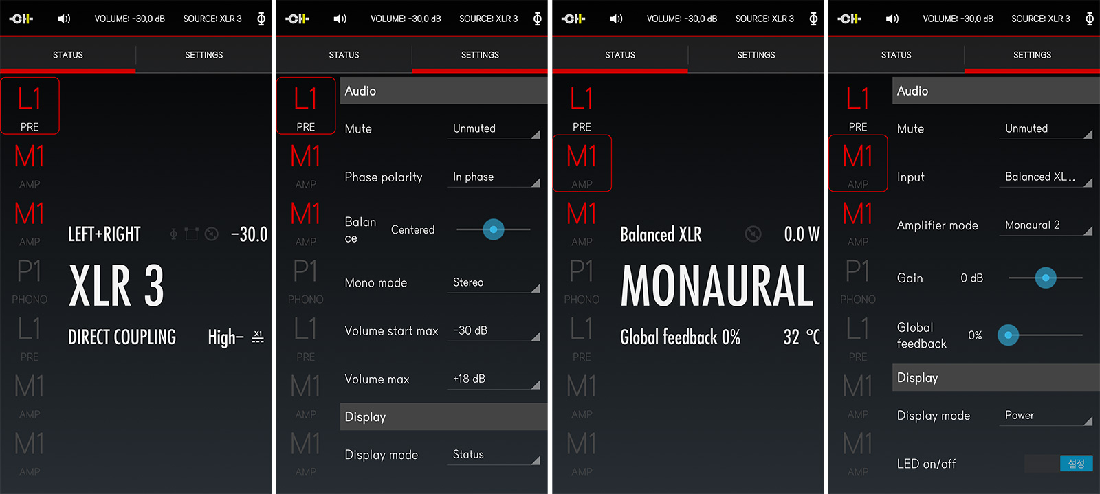

M1의 작동모드는 전면패널을 통해 쉽게 변경할 수 있으며, 안드로이드 제어 앱을 통해서도 가능합니다. 하드웨어 구성에 따라 사용가능한 옵션은 다를 수 있습니다.

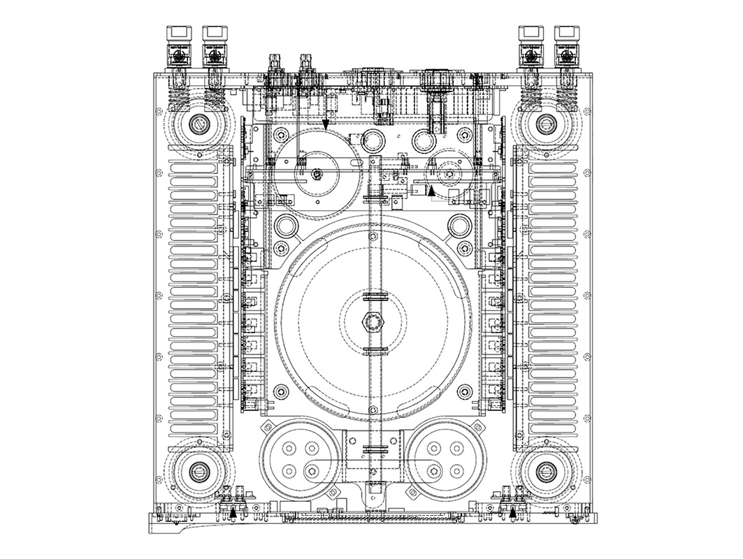

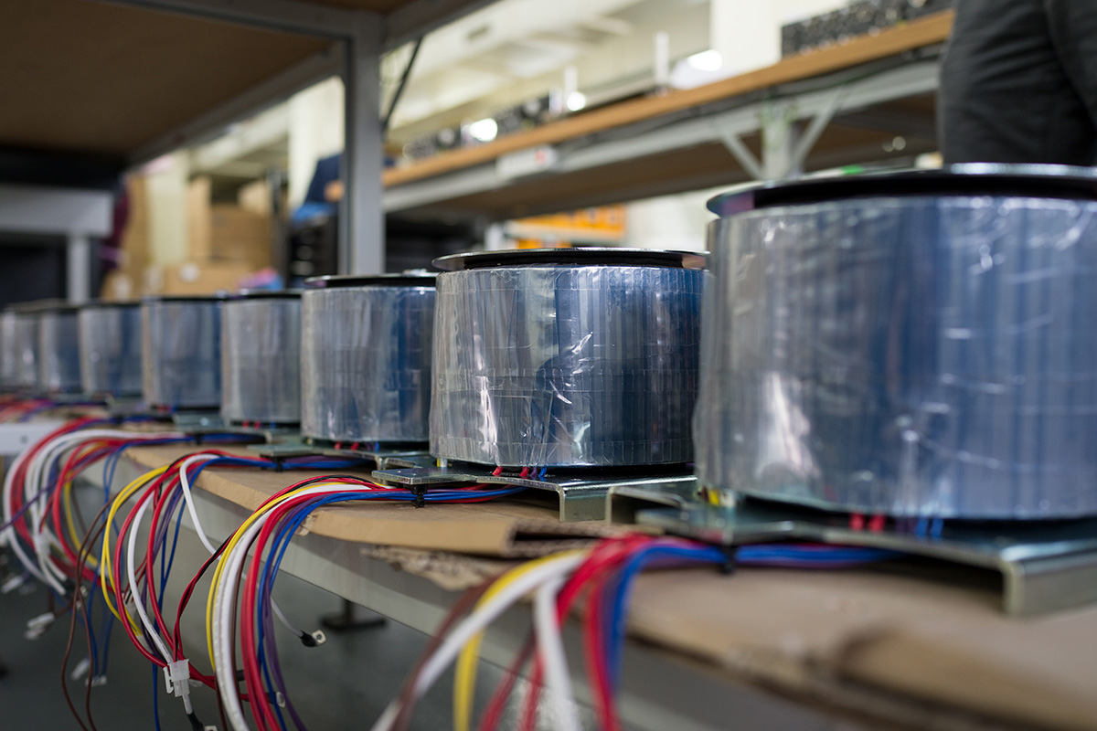

섀시 내부 중앙에 위치한 전원공급 장치는 거의 대부분의 공간을 차지합니다. 2200VA 용량의 대형 전원 트랜스는 사일런트 블록에 장착되어 회로에 민감한 영향을 줄 수 있는 진동을 획기적으로 줄였습니다. 또한, 자기장 및 정전기의 영향으로부터 보호합니다. 트랜스의 플레이트는 단단하게 고정되어 있습니다.
▲ M1에 탑재되는 대형 전원 트랜스포머
최적의 열 성능을 위해 출력 스테이지 다이오드 브릿지는 섀시 내부 전면 패널에 장착되어 있으며, 초고속 소프트 리커버리 타입을 사용합니다. 필터링 캐패시터는 4극 타입으로, 캐패시터 리필을 위한 정류기를 통해 흘러 들어오는 갑작스러운 전류의 유입을 중앙 접지점으로부터 막아줍니다.
아날로그 스테이지
M1 내부의 모든 아날로그 스테이지는 개별 부품으로만 구성되며, 이 섹션에는 OP-AMP를 사용하지 않았습니다. 이를 통해 오디오 신호경로의 최단화를 보장하고 커스텀 블록을 사용할 수 있다는 장점을 제공합니다. 신호경로에 어떠한 콘덴서를 사용하지 않았으며, 극도의 투명성을 보장하기 위해 신호경로에 캐패시터를 사용하지 않습니다.
▲ CH 프리시전 M1 내부설계

스피커의 감도와 룸 크기를 완벽하게 매치하기 위해, 각 채널은 최대 24dB까지 0.5dB 단위로 조절할 수 있습니다. 일반적으로 감도가 높은 스피커를 작은방에 설치할 경우 게인을 낮추는 것이 좋으며, 낮은 감도의 스피커를 넓은 방에 설치할 경우 더 큰 게인이 필요할 수 있습니다. 게인 조정을 통해 여러 드라이버의 레벨을 독립적으로 구동하는 스피커에 유용하게 활용할 수 있습니다.
▲ M1은 최대 24dB까지 게인 조절이 가능합니다.
출력 스테이지 피드백
CH 프리시전의 다른 제품들의 아날로그 스테이지와 달리 M1의 출력 스테이지는 글로벌 피드백을 갖도록 구성할 수 있습니다. 글로벌 대 로컬 피드백 비율은 전면 패널에서 간단하게 조절할 수 있으며, 작동 중에는 약간의 릴레이만 전환됩니다. 로컬 피드백은 0~100%, 글로벌 피드백은 10% 단계로 조절할 수 있습니다. 바이앰프 모드에서는 독립적인 피드백 비율을 설정할 수 있습니다.
▲ 다양한 조작을 할 수 있는 CH Control 앱(현재 안드로이드 버전만 지원)

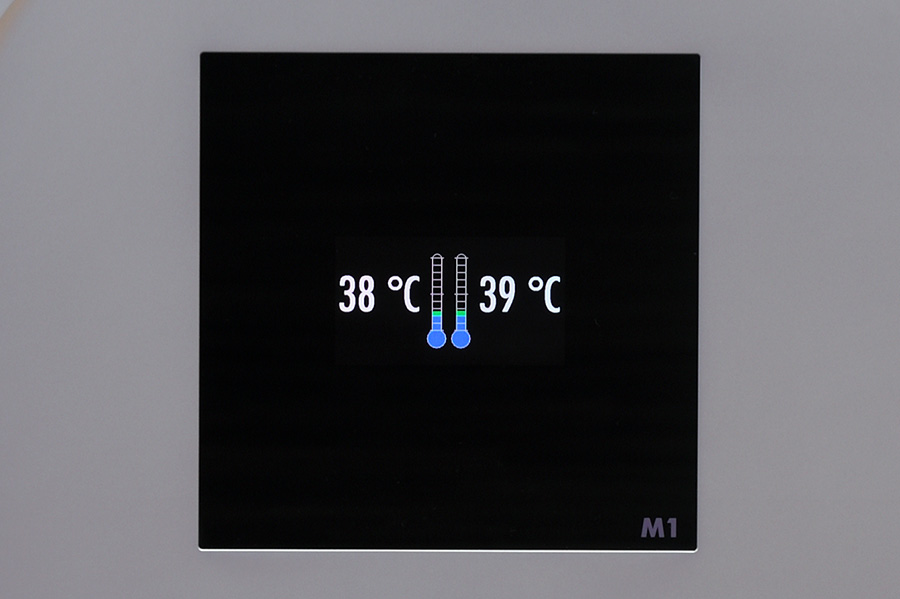

시간에 따른 출력 스테이지의 왜곡을 일정하게 유지하기 위해서는 출력 스테이지의 바이어스를 가능한 일정하게 유지해야 합니다. 바이어스는 출력단 내부온도(트랜지스터 다이)에 크게 좌우됩니다. 이 온도는 온세미컨턱터(OnSemiconductor)의 써멀트랙(ThermalTrak) 디바이스를 통해 확인할 수 있습니다.
▲ M1의 온도체크 디스플레이
방열판의 온도와 트랜지스터 다이를 모두 고려한 출력 스테이지 주변에 특별한 회로를 만들었습니다. 이를 통해 앰프 출력 스테이지는 음악 장르나 실내온도에 관계없이 바이어스를 일정하게 유지할 수 있습니다. 성능 측면에서 M1의 클래스 AB 설계는 일반적인 바이어스 보상방식을 사용한 퓨어 클래스 A 설계보다 우수합니다. 이 회로설계는 특허 출원 중입니다.

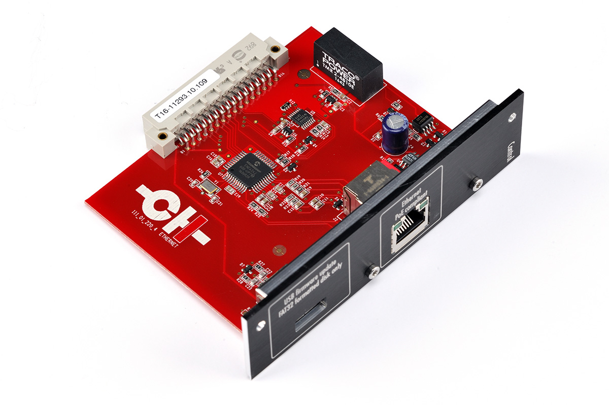

이더넷 제어 보드
일반적인 제어보드로, 이더넷 단자와 USB 포트를 제공합니다. USB 포트를 통해 펌웨어 업데이트를 할 수 있으며, 이더넷 단자로는 CH 전 제품의 전원 On/Off, 앱을 통한 제어 등의 기능을 제공합니다. 이 보드는 공장 출하 시 기본적으로 탑재하고 있습니다.
▲ 이더넷 제어보드

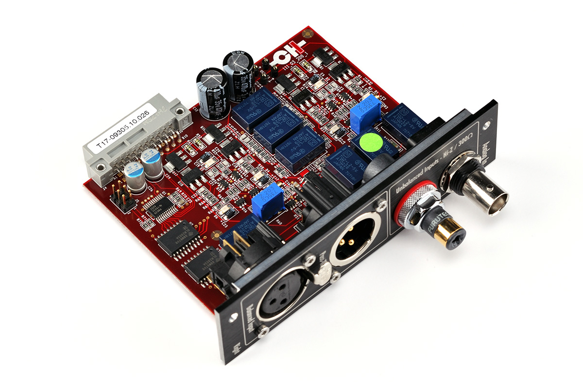

모노럴 아날로그 입력버퍼 보드

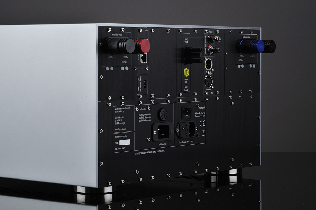

3개의 아날로그 입력(XLR, RCA, BNC)을 하나의 보드에 제공합니다. 패스스루 XLR(수) 커넥터를 사용하면 다른 A1 앰프에 직결이 가능합니다. 좌우측 채널을 주문제작할 수 있습니다. 공장 출하 시 1개가 기본 제공되며, 스테레오 작동을 위해서는 2장의 보드가 필요합니다.
▲ 모노럴 아날로그 입력버퍼 보드
