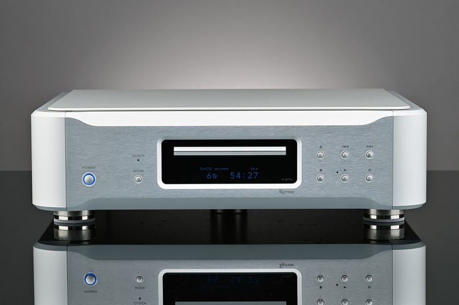

▲ 에소테릭 K-07Xs
K-07Xs는 K 시리즈 3세대 라인업 중 막내 모델로서 가격 대비 성능 면에선 상위 모델보다 훨씬 더 높다. 우선 K-07Xs는 트랜스포트 메커니즘으로 VOSP를 사용하고 있다. VRDS는 아니지만 이 메커니즘만 해도 에소테릭의 정밀 기술이 대거 투입된 모델로서 매우 안정적인 리딩 능력을 과시하고 있다. 에소테릭은 SACD 플레이어를 여전히 고수하고 있으나 내부에 고성능 DAC를 장착, 세대에 따라 계속해서 꾸준히 업그레이드해오고 있다. 뿐만 아니라 USB 등 입력단을 확장해 파일 음원 재생 시대에 사뿐히 연착륙했다.

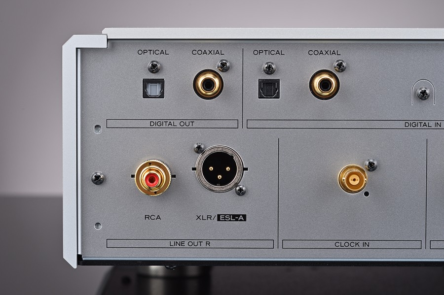

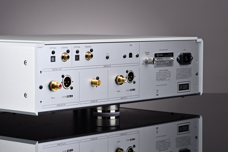

▲ K-07Xs 후면. 외부 클럭입력과 DAC 기능을 갖췄다.

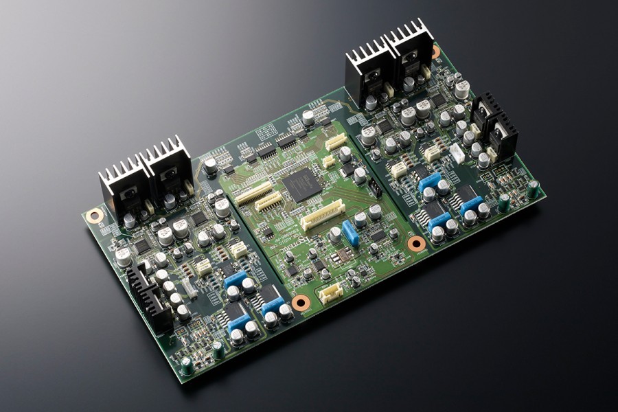

K-07Xs는 32bit DAC 칩인 AK4493을 채용하고 채널당 4개의 차동 병렬 회로를 구성해 선형성을 높이고 왜곡을 줄이고 있다. 우선 기존에 비해 대응 가능한 음원이 32bit/768kHz PCM 및 DSD512(22.5Mhz)까지 비약적으로 올라갔다.
▲ K-07Xs DAC 회로. AK4493을 채널당 2개 탑재한다.
고해상도 구현을 위한 에소테릭의 독자적인 34bit D/A 프로세싱 회로도 빼놓지 않고 K-07Xs에 구현해 놓았다. 이는 24bit보다 1,024배가량 해상도를 높여주는 기술로 연산 오차를 최소화하고 더욱 아날로그 파형에 가까운 신호를 만들어내는 기술이다. 클럭의 경우엔 VCXO, 즉 전압 제어형 수정 발진자 타입 고정밀 클럭을 사용했다. 일본 NDK와 함께 공동 개발한 클럭으로 X 버전부터 계속해서 사용하고 있는데 클럭 입력단을 통해 외부 클럭 제너레이터와 동기화도 가능하다.

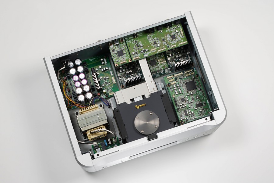

▲ K-07Xs 내부
이 외에 전원, 아날로그 기술 등은 상위 모델 K-05Xs와 대동소이하다. 에소테릭의 독자적인 출력 버퍼 회로 HCLD 회로를 설계해 응답 속도를 2,000V/μs에 이르는 슬류 레이트(Slew rate)를 구현했다. 더불어 330,000μF (0.33F)에 이르는 대용량 수퍼 커패시터를 뱅크를 마련해 디지털 기기에서 특히 민감한 전원부에 있어 안정적이고 깨끗한 전원을 공급할 수 있도록 설계한 모습이다.
