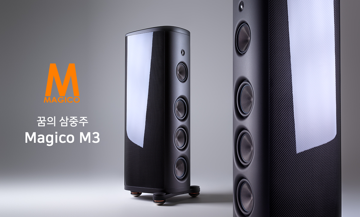

궁극의 퍼포먼스 ‘M3’
매지코 M3는 M 프로젝트의 확장을 의미하는 첫 번째 신호탄이다. 최근에는 M6라는 초유의 레퍼런스 스피커까지 출시하고 말았으니까. 하지만 M3 만으로도 일반 가정에서 최고 수준의 하이엔드 사운드를 즐기기에 부족함이 없다. 매지코는 M 프로젝트에서 우퍼 사이즈를 줄이고 더 진화한 유닛을 장착했으며 드라이버 마운팅 시스템을 더 견고히 했다. 전체적인 스케일은 작을지 모르겠지만 전반적인 기술 수준이 몇 년간 급격히 상승하면서 여러 제반 요건들은 충분히 업그레이드되었다. Q 시리즈를 단종하게 된 이유는 이 지점에서 자명해진다.
▲ 매지코 M-Project
매지코가 만들어낸 M 프로젝트라는 결과물은 당시 그들이 생각하고 있는 궁극의 이데아를 실현했다. 따라서 더 이상 M 프로젝트 이외의 레퍼런스를 불가능하다고 생각했는지도 모른다. 이후 이를 구체화시켜 라인업으로 구상하고 만든 것이 M3다. M3는 하이엔드 오디오라는 단어가 생긴 이후로 여러 메이커와 음향 엔지니어 등 관계자들이 모두 겪어왔던 문제를 거의 완벽에 가깝게 제거해 나갔다.
▲ 매지코 M3
첫 번째는 캐비닛이다. 우리는 한 때 정전형이 최고 수준의 음질을 내는 스피커로 인식하던 시절이 있었다. +, – 신호를 통해 음악을 만들어내는 유닛을 어쩔 수 없이 박스 안에 가두어 놓아야 하는 다이내믹 드라이버에 비해 정전형은 박스가 필요 없었다. 캐비닛 박스 내부에서 일어나는 시끄러운 공진과 브레이크업 모드, 이로 인한 그룹 딜레이에서 자유로 왔다. 그러나 저역 재생에서 약점이 있었고 이를 개선하기 위해선 당시 크렐 대출력 A 클래스 앰프 등 무지막지한 주변 컴포넌트를 요구했다. 게다가 일부 메이커는 정전형 패널의 내구성 문제가 있었고 대중화는 무산되었다. 매지코 스피커는 마치 콘크리트 벽을 정교하게 파낸 후 유닛을 박아 넣은 것 같은 설계를 지향했다. 저음 반사형, 트랜스미션 라인 등 일체의 후면 반사나 유닛 후방 에너지를 밖으로 배출하는데 정력을 낭비하지 않았다. 대신 하나같이 밀폐형으로 설계했다.
▲ 매지코 M3 내부구조
하지만 밀폐형이 완벽한 스피커 설계가 아니라는 것을 알고 있었고, 이 지점은 매지코는 거의 예술적 건축물의 뼈대를 연상케 하는 내부 구조를 설계를 시작하는 필연적인 이유로 작용했다. 컴퓨터 시뮬레이션을 통해 만들어진 캐비닛은 금속 중에서도 알루미늄이다. 그런데 더 나아가 M3에서는 최초로 카본을 사용하고 나섰다. 매지코는 이미 Q5 등 구형 제품에서 자작나무 합판과 알루미늄의 결합을 경험했고 결과는 꽤 훌륭했으나 여기서 더 완벽을 추구하기 위한 선택이 바로 알루미늄과 카본의 결합으로 현실화된 것이다.

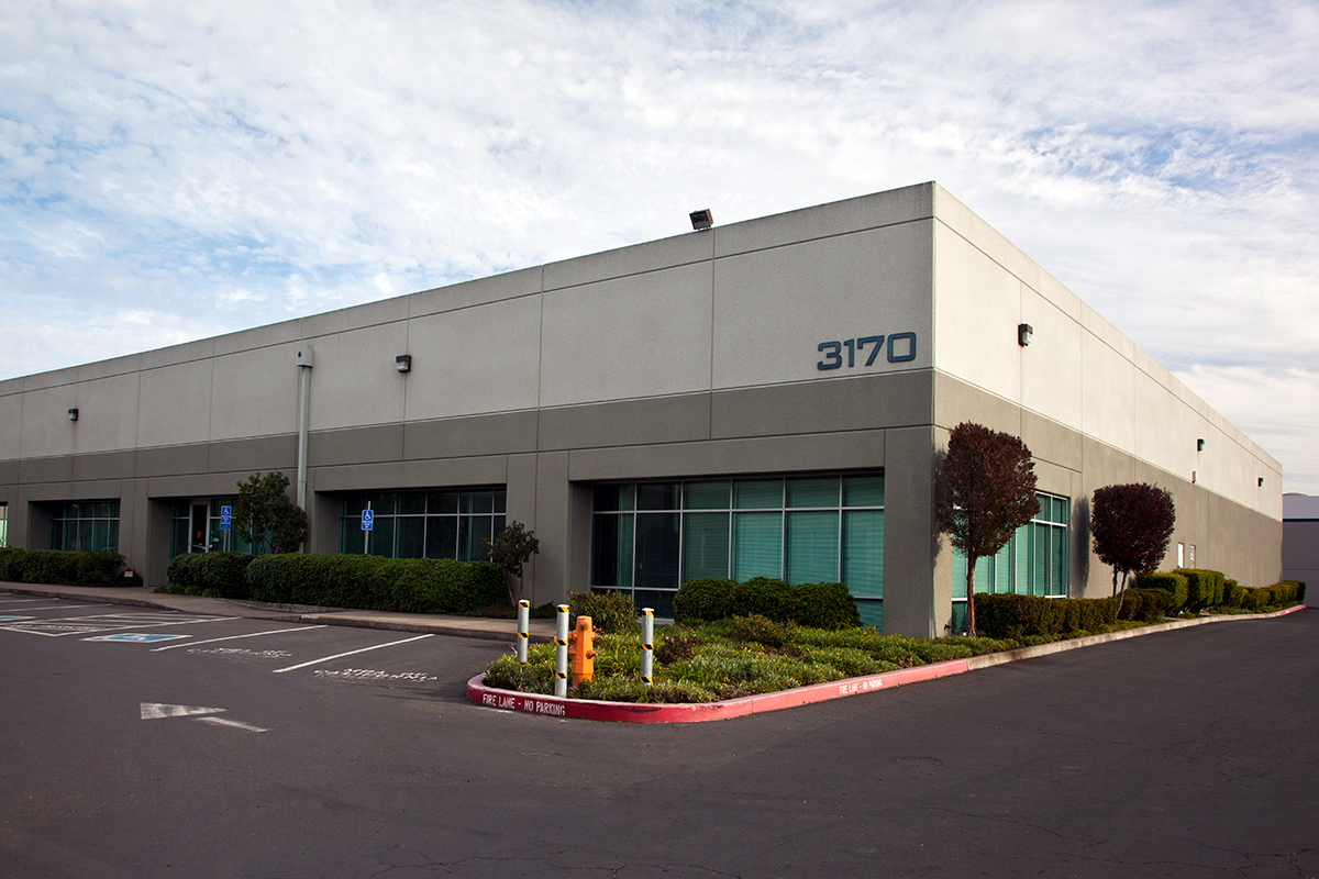

▲ 캘리포니아에 있는 매지코 본사
▲ 매지코 생산공장

형식: 3웨이 플로어스탠딩
주파수 응답: 24Hz ~ 50kHz
입력: 20~500W
감도: 91dB / 2.83V/m
임피던스:
드라이버: 1인치 다이아몬드 코팅 베릴륨 트위터, 6인치 나노그래핀 미드레인지, 7인치 나노그래핀 우퍼 x 3
인클로저: 밀폐형
크기(W x H x D): 340 x 1,200 x 490mm
무게: 145kg
