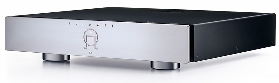

프라이메어의 [30 시리즈]와 [10 시리즈]에 이어 포노 이퀄라이저의 최신 모델이 등장했다. 두 제품 모두 뒷면에 위치한 딥 스위치를 통해 부하 용량, 부하 저항, 게인 조정 등이 가능한, 하이레벨 아날로그 재생에 대응하는 제품이다. 이번 기사에는 두 제품을 동시에 청음하며 각 특징과 음질 경향에 대해서 소개한다.

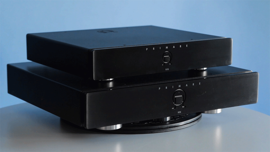

새롭게 선보인 Primare R35(아래)와 R15(위) 사이즈 비교

R35는 스탠다드 모델, R15는 크기를 줄이고 약간의 기능을 생략한 주니어 모델이라 생각하면 될 것 같다. 가격 차이도 그리 크지 않다.

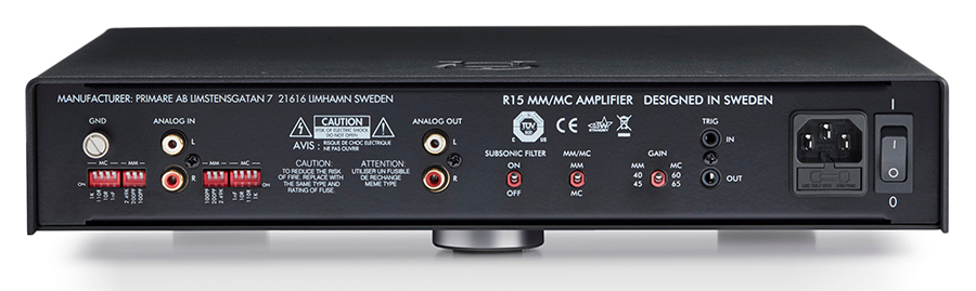

Primare R15의 후면. 가로 너비가 350mm로 R35와 비교하면 더 콤팩트하다.
또한 딥 스위치에 의한 설정 항목이 R35에 비해 약간 적은 구성이다.

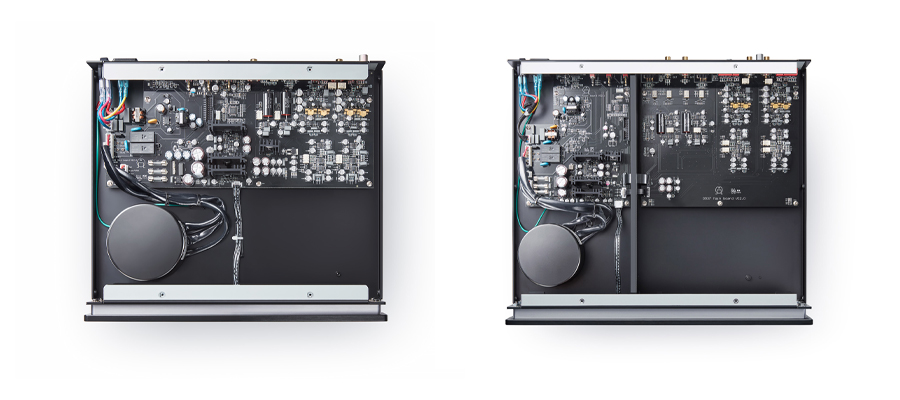

회로 설계는 거의 동일하다. 전원은 동사의 파워 앰프와는 달리 스위칭 전원이 아니라 리니어 전원이다. 대형 트로이달 트랜스가 덩그러니 떨어진 채 탑재되어 있다. R35에서는 여기에 커스텀 뮤 메탈에 의한 차폐가 더해져 있는데, 이 부분이 몇 되지 않는 R15와의 차이점 중 하나다.
프라이메어 R15(좌)와 R35(우)의 내부 비교.
증폭 회로는 2단 구성으로 보이고, 입력에는 저 노이즈 MOS-FET가 채용되어 있다. 보정 회로는 하이브리드 타입인데 고음역은 패시브, 저음역은 액티브 방식이다. 각각 CR형, NF형으로 짐작된다.

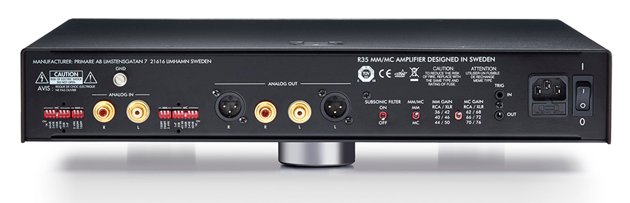

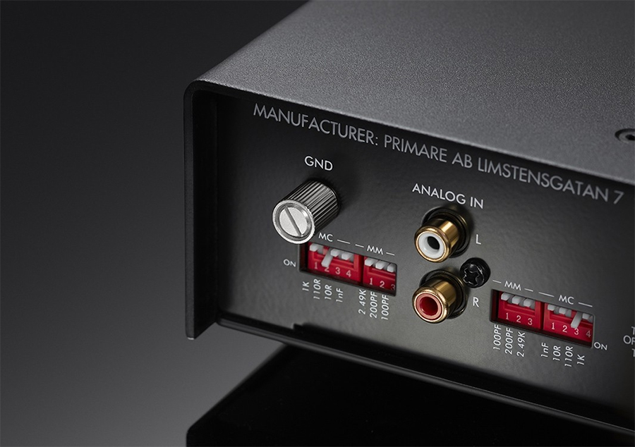

시그널 패스를 최대한 짧게 만드는 건 프라이메어의 철칙 중 하나로 여기에서도 4층 회로 기판을 채용해 단자와 스위치는 리어 패널에 직접 연결된다. 또한 부하 용량과 부하 저항의 변경도 리어 패널에 딥 스위치가 배치되어 있다. 참고로 R35는 XLR 밸런스 출력을 장착했다. 부하 저항과 게인 설정이 다양하다. 두 제품의 차이는 이 정도다.
밸런스 출력을 갖춘 프라이메어 R35의 후면.
커버로 덮여 있는 부분에 딥 스위치가 탑재되어있다. 단자나 스위치 등은 리어패널에 직결하여 시그널 패스를 최소한으로 줄였다.
