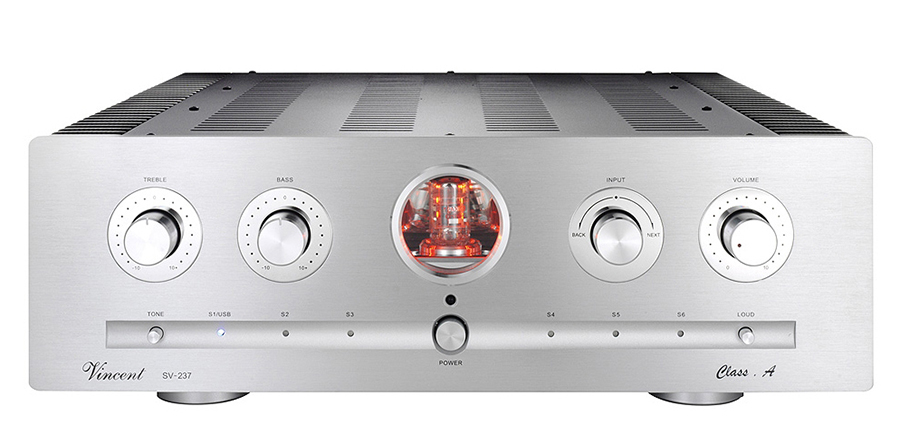

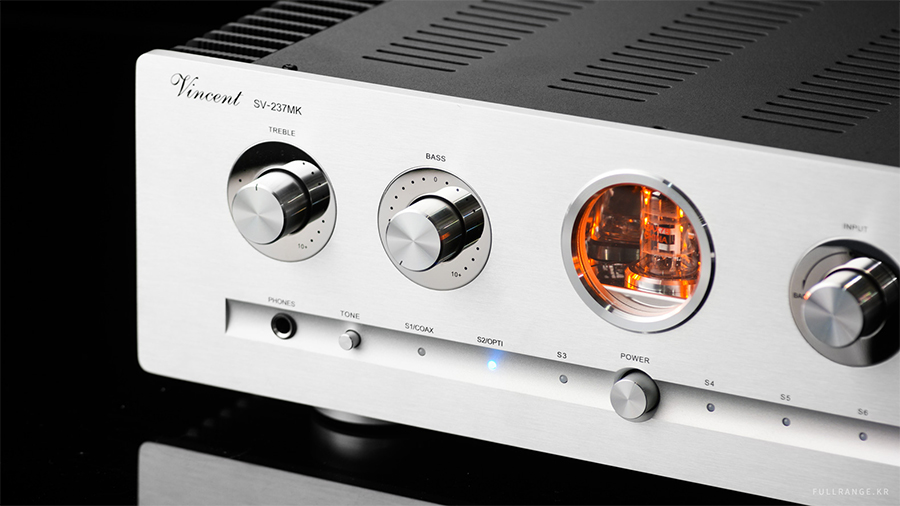

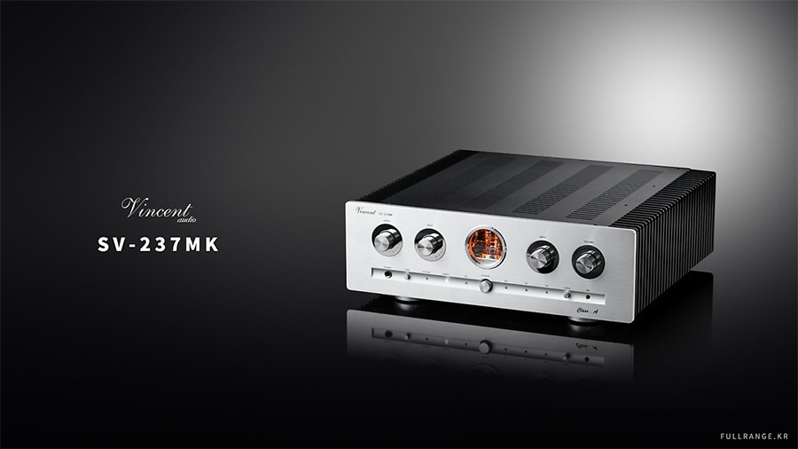

SV-237MK를 처음 마주치면 넉넉하고 믿음직한 외모가 안정감을 준다. 최근 많은 메이커들이 슬림한 외모에 심플한 디자인을 추구하고 있지만 이런 전통적인 포름은 음악 재생을 목적으로 하는 기기다운 인상을 강하게 어필한다. 또 다른 매력은 중앙에 위치한 창이다. 이곳으로 손가락만한 진공관을 은은하게 비친다. 밝기는 총 네 단계로 조정되어 감상환경에 따라 편리하게 사용할 수 있다. 무척 운치 있는 광경을 선사한다.
좌/우로는 총 네 개의 노브가 마련되어 있다. 먼저 우측에는 볼륨 노브와 입력 선택을 위한 셀렉터가 보인다. 볼륨은 스텝핑 없이 올라가는 타입으로 리모컨으로 조절하면 노브에 붉은 지시등이 들어오면 회전하는 모습이 예쁘다. 볼륨은 아주 미세한 음량까지 세밀한 레벨로 조절되는 타입은 아니지만 무척 부드러운 손맛이 좋다. 좌측으로는 최근 보기 힘든 고역과 저역 레벨 조정 노브다. 일종의 톤 컨트롤 기능으로 공간 크기나 음악 감상 시간에 따라 꽤 유용할 수 있으며 음색 변화를 만들어내므로 완전히 바이패스시킬 수도 있다.
재미있는 건 오측에 마련된 ‘Loud’ 스위치다. 이는 말 그대로 라운드니스 기능을 활성화시키는 버튼이다. 음질의 순도와 정확한 다이내믹레인지 표현을 위해서는 권장하고 싶지는 않다. 하지만 때때로 앰프 고유의 고음질 음악 감상이 아닌 다른 목적이 있을 때 필요할 수 있을지도 모른다. 이 외에 헤드폰 출력단을 마련해놓고 있는데 제조사에서는 32옴에서 600옴 정도 임피던스를 갖는 헤드폰까지 모두 대응한다고 명시하고 있다. 볼륨은 앰프 자체 볼륨과 연동되는 형태며 헤드폰을 삽입하면 스피커 출력은 중단되어 헤드폰 감상만 가능한 점을 유의해야한다.

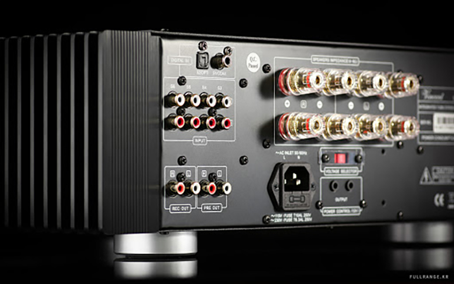

후면은 인티 앰프가 갖추어야할 기본적인 기능에 충실하게 정석적인 단자 배치가 이루어져있다. 중앙에 바이와이어링에 대응하는 스피커 출력단이 보이며 그 아래로 전원 인렛 단자가 배치되어 있다. 우측으로는 전압을 230V 및 110V 중 선택할 수 있는 셀력터가 보이며 그 하단으로는 트리거 출력단이 보인다. 좌측엔 총 여섯 조 분량의 외부 입력을 받을 수 있는 RCA 입력단이 마련되어 있고 그 하단으로는 녹음시 사용할 수 있는 출력단도 구비되어 있다.
또한 본 인티앰프의 프리앰프 섹션만 활용하고 별도의 파워앰프를 추가해 사용하고 싶다면 ‘Pre Out’단자를 활용해 파워앰프에 연결, 더 확장된 분리형 시스템으로 운용할 수도 있다. 좌측 맨 상단에는 광, 동축 등 두 개 디지털 입력단이 마련되어 있다. 본격적인 고사양 DAC는 아니고 CD 퀄리티 디지털 음원에 대응하는 것으로 CDT나 스트리머, 뮤직서버와 간단히 연계 가능하다. 전반적으로 전통적인 음질 위주의 하이브리드 인티 앰프 설계다. 홈 시어터 시스템과 연계를 위한 바이패스 입력이나 XLR입력단이 없는 점은 살짝 아쉽다.

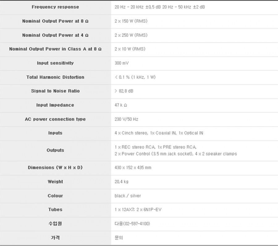

내부를 보면 후면 중앙에 커다란 저노이즈 대용량 특주 트랜스포머가 위치하면 좌우 출력단이 좌/우 대칭으로 설계되어 있. 전면으로는 볼륨, 셀력터 등의 제어 회로가 마련되어 있고 그 뒤로 중앙엔 진공관 세 알이 보인다. 모두 6N1P(12AX7) 이라는 쌍삼극관이다. 그 중 하나가 전면 디스플레이창 너머로 보이는 것. 위마 컨덴서는 가격대를 감안하면 꽤 고급 소자들이 다수 사용하고 있는 것으로 보인다. SN비가 82.8dB 정도에 그치지만 실제로 청음해보면 진공관을 사용한 앰프 치고는 배경이 꽤 깨끗해 포닉 노이즈 등은 거의 신경 쓰이지 않는다. 진공관에서 증폭된 신호는 이후 트랜지스터를 향하며 채널당 총 네 개의 바이폴라 트랜지스터가 최종 증폭을 맡고 있다.
SV-237MK의 최종 출력은 8옴 임피던스에서 채널당 RMS 150와트, 4옴에서는 채널당 RMS 250와트다. 특히 8옴 임피던스에서 RMS 10와트 정도까지는 A클래스 증폭을 한다는 사실. 스피커에 따라서 체감이 클 수도 작을 수도 있으나 대게는 낮은 볼륨에서 더 투명하고 고급스러운 음결을 즐길 수 있다.
