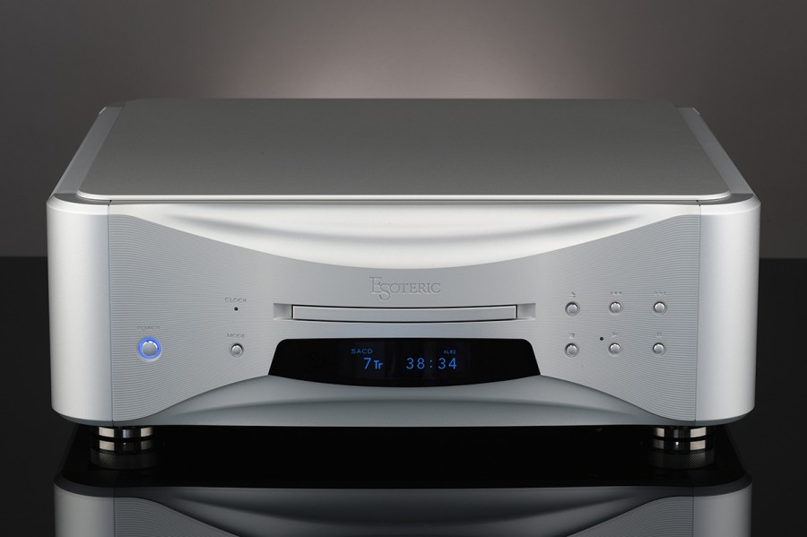

▲ 일체형 SACD 플레이어 최상위 모델 ‘그란디오소 K1’

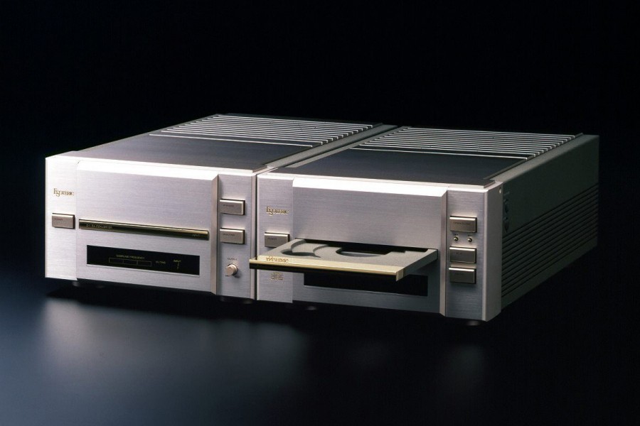

분리형 디스크 재생 시스템에 관한 한 에소테릭의 역사는 장구하며 독보적이다. 에소테릭이 1987년 출범하면서 처음 내놓은 모델이 분리형 CD 재생 시스템인 ‘P-1’, ‘D-1’이었고, ‘P-1’에 이미 에소테릭의 트레이드 마크라 할 ‘VRDS(Vibration-free Rigid Disc clamping System)’ 트랜스포트 메커니즘이 채택된 것이다.
▲ VRDS 메커니즘을 최초로 탑재한 에소테릭 P-1, D-1
VRDS는 이후 2003년 SACD와 DVD 포맷에도 대응하는 ‘VRDS-NEO’로 진화했고, 이 메커니즘을 채택해 2004년 발표한 분리형 시스템이 ‘P-01’(별도 전원부), ‘D-01’ 콤비였다. 이어 2005년에는 새 DSD 처리기술을 투입한 ‘P-03’와 ‘D-03’으로 라인업을 확장했다.

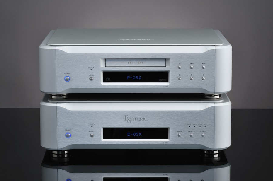

▲ 에소테릭 P-05X/D-05X
그러다 창립 20주년을 맞은 2007년 이번 시청기의 전신인 ‘P-05’와 ‘D-05’가 등장했다. ‘P-05’는 새 디스크 메커니즘 ’VRDS-NEO VMK-5’를 채택했고, ‘D-05’는 세계 최초의 32비트 연산 DAC이었다. 이어 2016년에는 ‘P-03’와 ‘D-03’ 후계기인 ‘P-02X’와 ‘D-02X’가 나왔고, 창립 30주년인 지난해에 마침내 이번 시청기인 ‘P-05X’와 ‘D-05X’ 콤비가 탄생했다.

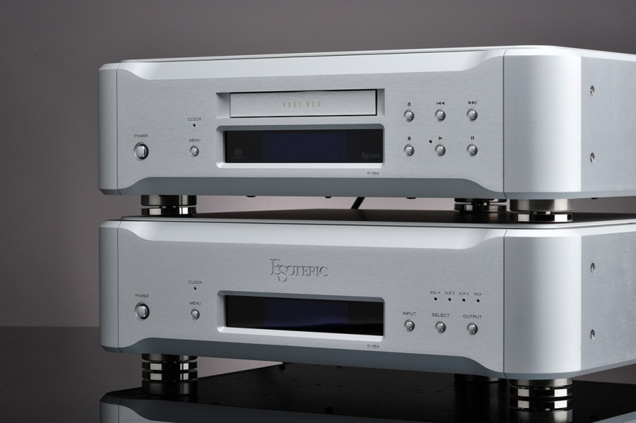

P-05X, D-05X 훑어보기
두 제품을 모아놓고 보면 그야말로 패밀리 룩이 돋보인다. 트레이의 유무와 오른쪽 버튼들의 개수만 다를 뿐 매끄러운 표면의 알루미늄 섀시와 부드럽게 마무리된 모서리, OLED 디스플레이, 약간 솟아오른 상판 디자인 등이 빼 닮은 것이다. 알루미늄 재질의 핀 포인트 풋과 스틸 베이스 플레이트가 3점 지지하는 방식도 매한가지.

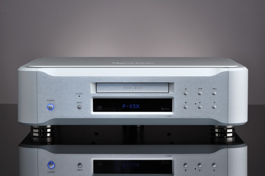

▲ 에소테릭 SACD 트랜스포트 P-05X

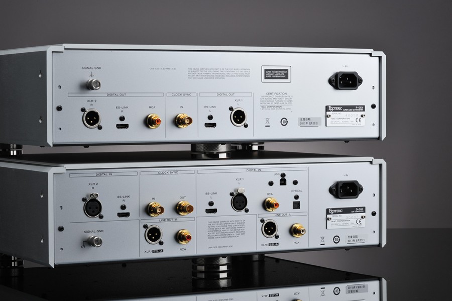

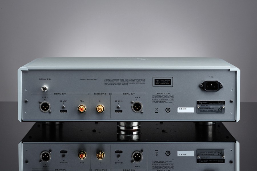

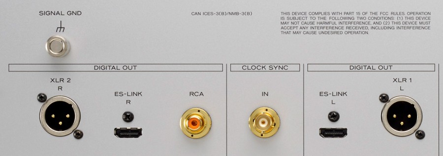

SACD 및 CD 디스크 트랜스포트인 ‘P-05’ 후면을 보면 왼쪽부터 XLR(AES-EBU) 및 ES-Link(ES링크) 오른쪽채널 출력, 동축 출력, 클럭 입력, ES-Link 및 XLR 왼쪽 채널 출력 순이다. 필자가 보기에 ‘P-05X’와 ‘D-05X’를 진정한 ‘콤비’로 묶어주는 것이 바로 좌우채널이 따로 구비된 ES링크다. HDMI 단자를 이용한 에소테릭의 독자적인 디지털 전송방식인데, 뒤에서 자세히 언급할 것이다.
‘D-05X’는 ES링크나 AES-EBU, 동축으로 연결된 ‘P-05X’의 트랜스포트 디지털 신호를 아날로그 신호로 컨버팅해주는 DAC. 하지만 광과 USB-B 타입 단자도 갖추고 있어서 네트워크 플레이어나 PC/맥에 물릴 수도 있다. ES링크 입력 시 48bit, 352.8/384kHz PCM 음원과 DSD 음원을 처리할 수 있고, 듀얼 AES-EBS 입력 시 16/24bit, 32~384kHz, 동축과 광입력 시 24bit/192kHz PCM 음원을 재생할 수 있다.
▲ 에소테릭 SACD 트랜스포트 P-05X 후면
놀라운 것은 USB 입력 스펙. 최대 32bit, 768kHz PCM 음원은 물론 DSD의 경우 22.5MHz까지, 즉 DSD512 음원까지 소화할 수 있다. 여기에 BNC 타입의 클럭 입출력 단자를 갖추고 있어서 최대 24.576MHz의 외장 마스터 클럭을 끌고와 ‘P-05X’와 공유할 수 있다. 아날로그 출력단자는 밸런스와 언밸런스 1조씩 마련됐다.

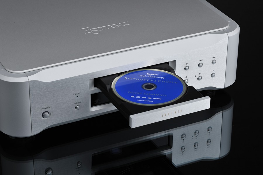

SACD 트랜스포트 메커니즘 ‘VRDS-NEO VMK-5’부터 본다. 에소테릭의 ‘VRDS(Vibration-free Rigid Disc clamping System)’ 메커니즘은 ‘클램프’라는 말 그대로, 디스크 회전 시 흔들림을 보정하기 위해 턴테이블이 디스크 위를 압착하는 것이 특징. CD의 4.5배에 달하는 SACD의 초고속 회전과 진동, 이로 인한 음질 왜곡과 열화를 막기 위해 진동을 없애는데(Vibration-Free) 모든 기술력을 쏟아부었다.
▲ P-05X에는 VRDS-NEO VMK-5 메커니즘을 탑재한다.
디스크를 잡아주는 턴테이블은 알루미늄과 폴리카보네이트의 하이브리드 소재, 턴테이블이 매달려 안정적으로 돌게 하는 브릿지 역시 고강성 BMC(Bulk Molding Compound)와 스틸의 하이브리드 소재를 썼다. 서로 다른 재질을 결합, 진동을 효과적으로 제거하기 위한 설계다. 참고로 2018년에 등장한 ‘K-01Xs’는 가장 최신의 ‘VRDS-NEO VMK-3.5-20S’ 메커니즘을 채택했는데, 턴테이블은 두랄루민, 브릿지는 20mm 두께의 스틸 소재다.
이밖에 ‘VRDS-NEO VMK-5’는 서보제어 스핀들 모터, 축 슬라이딩 방식의 픽업, 차동 기어방식의 디스크 로딩 시스템 등을 갖췄다. 이 모든 것들이 에소테릭 디스크 트랜스포트나 플레이어를 볼 때마다 감탄했던 스무드하고 조용한 디스크 픽업을 가능케 한 일등공신인 셈. 트레이 개폐부터 디스크 클램프까지 모든 동작이 매끄럽고 정숙하기 짝이 없다.

ES링크는 에소테릭의 독자적인 ‘LVDS(Low Voltage Differential Signaling)’ 디지털 인터페이스로, HDMI 전용단자를 이용한 ES링크의 최신 버전 ‘ES-LINK4’를 투입했다. HDMI 멀티 커넥터의 구조를 100% 활용해 오디오 데이터와 좌우 클럭, 비트 클럭을 각각 차동(Differential)으로 빠르고 광범위하게 뒷단에 전송한다. 최대 48bit/352.8kHz PCM과 DSD 신호 전송이 가능하다.
▲ P-05X는 에소테릭의 독자적인 ES-LINK4를 지원한다.
ES링크의 핵심은 이처럼 수신측(DAC)이 아니라 송신측(트랜스포트)에서 디지털 프로세싱 전과정을 미리 처리한다는 것. 물론 수신측인 DAC의 부하를 줄여 ‘D-05X’가 오로지 순수 컨버팅 작업에만 집중할 수 있도록 해주기 위해서다. 이같은 개념은 지난 2013년 그란디오소 P1, D1에서 처음 탄생했다. ‘ES-Link4’는 HDMI 전용단자를 이용하지만, 이전 버전은 XLR 단자를 통해 이뤄진다.

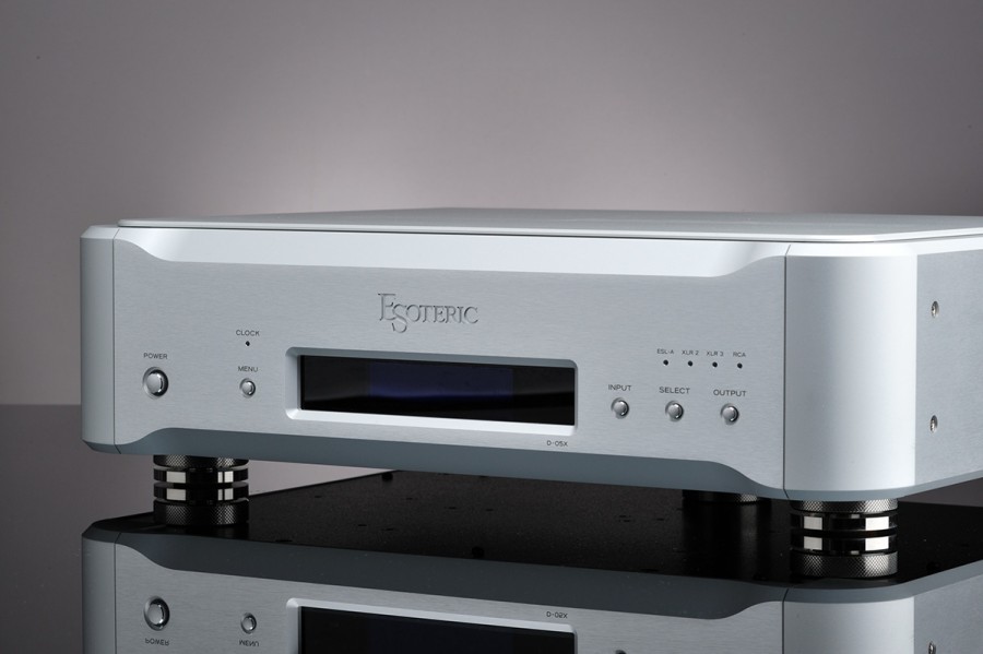

▲ 에소테릭 D/A 컨버터 D-05X
‘D-05’와 ‘D-05X’의 2비트 차이는 사실 엄청난 것이다. 단지 2비트에 불과하지만, 십진법으로 환산하면 32비트(D-05)가 42억9496만7296, 34비트(D-05X)가 171억7986만9184에 이른다. 24비트 프로세싱에 비해 32비트는 24배, 34비트는 1028배에 달한다. 요약컨대 PCM 신호를 세로축 상에서 잘게 쪼갤수록 아날로그 파형에 가까워진다는 얘기다.

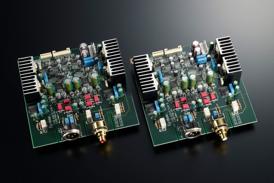

▲ D-05X DAC 모듈. AK4497을 채널당 2개씩 탑재한다.
음원소스에 맞춰 다채로운 디지털-디지털 변환이 가능한 점도 눈길을 끈다. 오리지널 신호의 재생 뿐만 아니라 PCM 신호를 2배, 4배, 8배 업 컨버트할 수 있는 것. ‘D-05’에서는 4배까지만 가능했었다. 또한 자체 알고리즘을 통해 PCM 신호를 최대 DSD512 신호로 업 컨버트해 훨씬 부드러운 질감의 음악재생이 가능하다.
DAC 파트의 또다른 핵심인 클럭 시스템은 그란디오소 커스텀 사양의 ‘VCXO(전압제어 수정 발진기. Voltage-Controlled Crystal Oscillator)’를 탑재했다. 대형 크리스탈 조각을 내장해 위상잡음이 적고 ±0.5ppm에 불과한 중심 정확도를 자랑한다. 또한 클럭 싱크 기능이 있어서, 에소테릭의 ‘G-01X’ 등 고정밀 마스터 클럭 제너레이터와 연결, 외부 클럭신호와 동기화할 수도 있다.
컨버팅 후 아날로그 출력회로는 전류전송 능력이 좋은 에소테릭 고유의 ‘HLCD’를 채널당 2회로씩 탑재했다. 사실 아무리 디스크 드라이브 메커니즘과 DAC 파트가 출중해도 뒷단인 아날로그 출력회로가 부실하면 말짱 도루묵이다. ‘HLCD(High Current Line Driver)’는 말 그대로 전류출력 능력이 좋고 스피드가 빠른 출력 버퍼회로로, 슬루레이트 2000V/μs를 자랑하는 초고속 소자를 채용했다. 토로이달 전원트랜스 2개를 비롯해 전원부와 아날로그 파트가 모두 듀얼모노로 구성된 점도 눈길을 끈다.

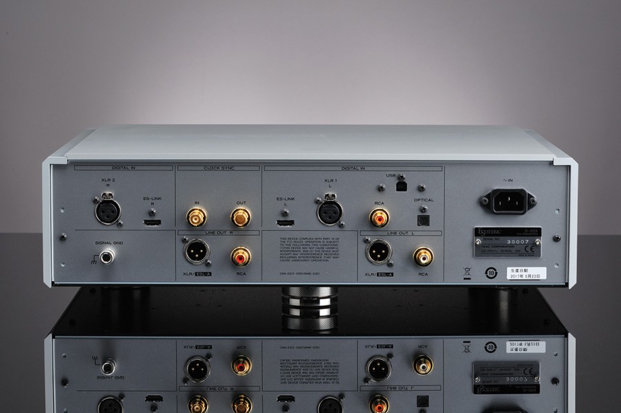

▲ D-05X 후면
‘D-05X’와 앰프 연결은 3가지. 일반적인 XLR, RCA, 그리고 에소테릭이 독자적으로 개발한 ‘ES-LINK Analog’(ES링크 아날로그)다. ES링크 아날로그는 ‘HLCD’ 버퍼회로 성능을 최대한 살리기 위해 개발한 것으로, 연결은 기존 XLR 케이블을 사용하지만 전류전송 방식을 채택해 신호경로상의 임피던스에 전혀 영향을 받지 않는다. 실제로 지난 ‘K-01Xs’ 시청 당시 XLR 방식과 ES링크 아날로그 방식을 1대1 비교해봤는데, 그 차이는 놀라웠다.
