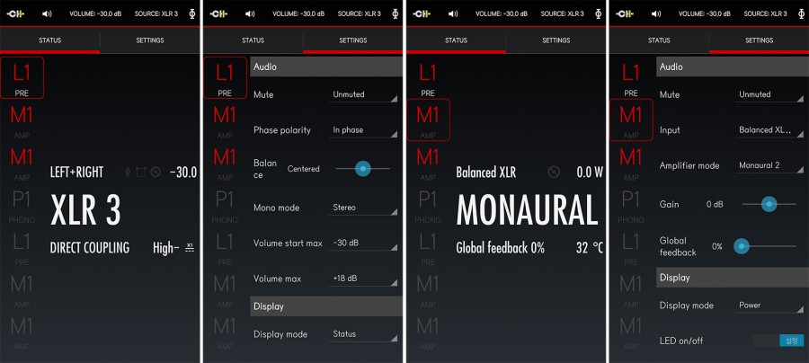

A1.5의 작동모드는 전면패널을 통해 쉽게 변경할 수 있으며, 안드로이드 제어 앱을 통해서도 가능합니다. 하드웨어 구성에 따라 사용가능한 옵션은 다를 수 있습니다.

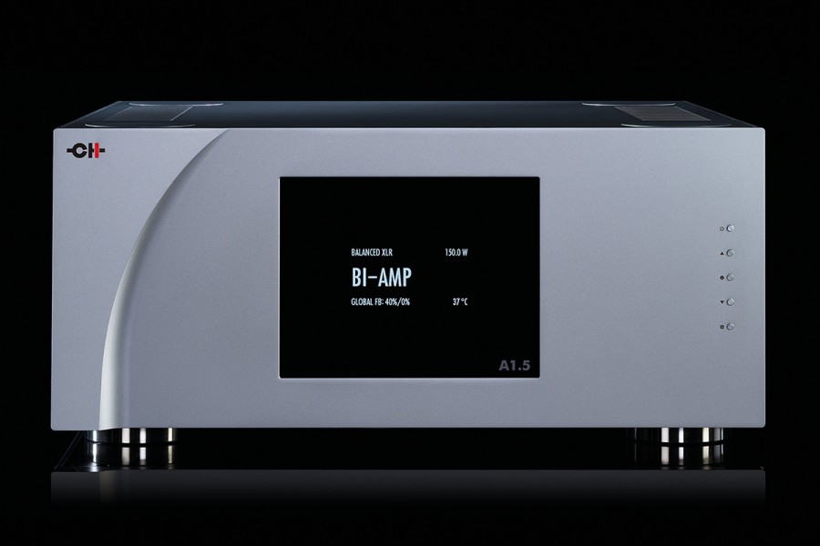

▲ CH 프리시전 레퍼런스 파워앰프 A1.5

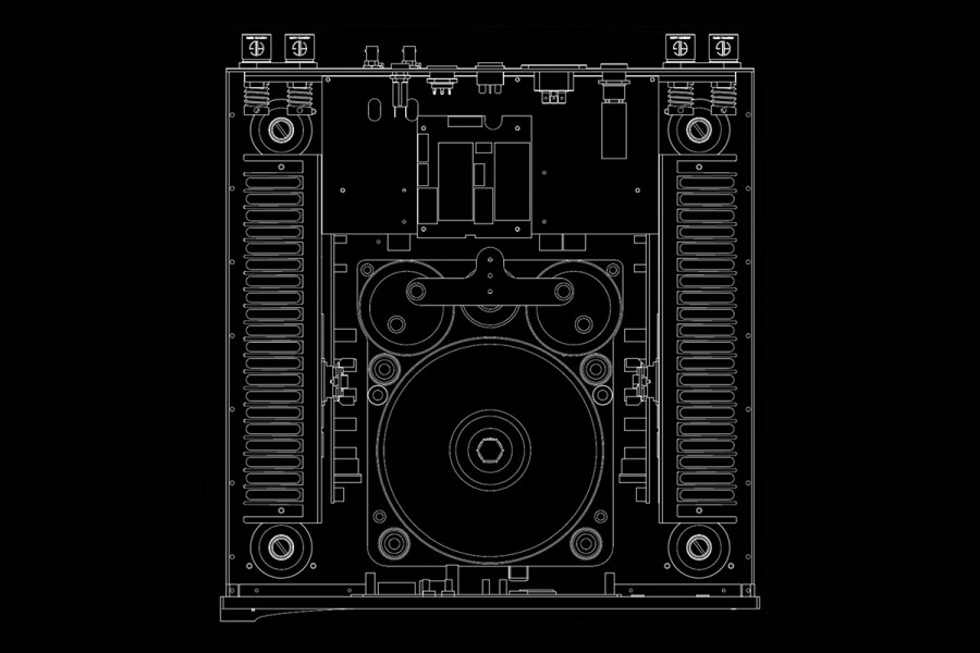

전원공급 장치
섀시 내부 중앙에 위치한 전원공급 장치는 거의 대부분의 공간을 차지합니다. 1700VA 용량의 대형 전원 트랜스는 사일런트 블록에 장착되어 회로에 민감한 영향을 줄 수 있는 진동을 획기적으로 줄였습니다. 또한, 자기장 및 정전기의 영향으로부터 보호합니다. 트랜스의 플레이트는 단단하게 고정되어 있습니다.
최적의 열 성능을 위해 출력 스테리지 다이오드 브릿지는 섀시 내부 전면 패널에 장착되어 있으며, 초고속 소프트 리커버리 타입을 사용합니다. A1.5는 극도로 낮은 ESR 필터링 커패시터를 특징으로하며 까다로운 스피커를 제어 할 수 있는 뛰어난 전류성능을 보장합니다.

▲ CH 프리시전 A1.5 내부설계

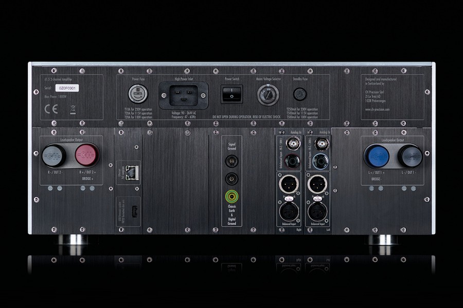

▲ CH 프리시전 A1.5  후면
출력 스테이지 피드백
A1과 마찬가지로 A1.5 출력 스테이지에는 스피커 매칭회로가 있습니다. 글로벌 피드백과 로컬 비드백의 비율은 전면 패널이나 CH 앱을 통해 즉각 조정할 수 있습니다. 각 스테이지는 20% 단위로 조정할 수 있으며, 로컬 피드백은 0~100%로 조정할 수 있습니다. 바이앰프 모드에서 각 채널에 대해 서로 다른 피드백 비율을 설정하여 연결된 스피커를 보다 세부적으로 조정할 수 있습니다.
▲ 다양한 조작을 할 수 있는 CH Control 앱(현재 안드로이드 버전만 지원)

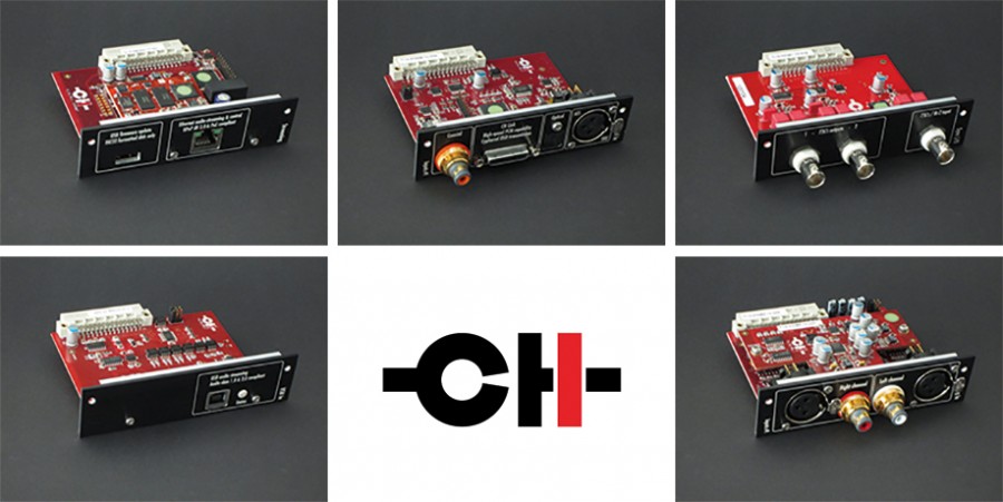

다양한 형태의 옵션보드
CH 프리시전 제품군은 모듈화 설계방식을 사용하여 다양한 입/출력 보드를 추가하여 기능을 확장할 수 있는 것이 장점입니다. 모든 옵션보드는 전 라인업에 걸쳐 공통적으로 사용할 수 있도록 설계한 것 역시 주목할 부분입니다. 옵션 보드의 현재도 개발 중이며 그 종류는 늘어나고 있습니다. A1.5에 사용할 수 있는 옵션보드는 다음과 같습니다.

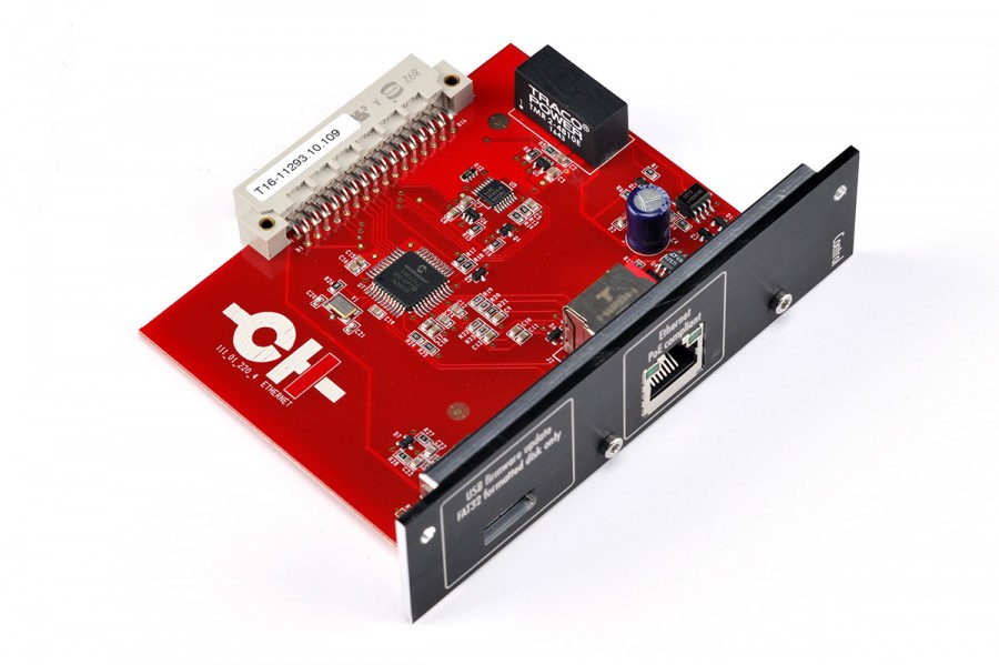

이더넷 제어 보드
일반적인 제어보드로, 이더넷 단자와 USB 포트를 제공합니다. USB 포트를 통해 펌웨어 업데이트를 할 수 있으며, 이더넷 단자로는 CH 전 제품의 전원 On/Off, 앱을 통한 제어 등의 기능을 제공합니다. 이 보드는 공장 출하 시 기본적으로 탑재하고 있습니다.
▲ 이더넷 제어보드

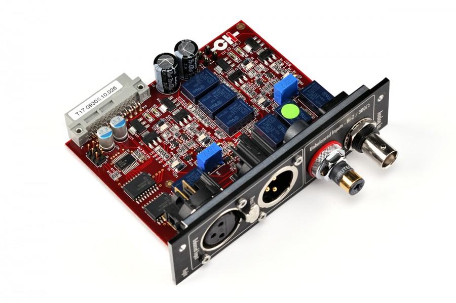

모노럴 아날로그 입력버퍼 보드
3개의 아날로그 입력(XLR, RCA, BNC)을 하나의 보드에 제공합니다. 패스스루 XLR(수) 커넥터를 사용하면 다른 A1.5 앰프에 직결이 가능합니다. 좌우측 채널을 주문 제작할 수 있습니다. 공장 출하 시 1개가 기본 제공되며, 스테레오 작동을 위해서는 2장의 보드가 필요합니다.
▲ 모노럴 아날로그 입력버퍼 보드
