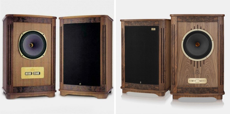

탄노이의 역사를 살펴보면, 미국에서 다시 영국으로 돌아와 의욕적으로 신제품을 론칭하던 1980년대가 매우 중요하다는 것을 알 수 있다. 이 시기에 GRF 메모리, 웨스트민스터, 에딘버러, 스털링, 그리니치 등이 차례로 출시되었다. 1981년부터 84년까지 3년에 걸쳐, 이른바 프레스티지 시리즈로 정의할 수 있는 모델 대부분이 나온 것이다.
왼쪽부터 캔터베리(Canterbury) 15, 12 스피커
그런 면에서 우리가 한참 서울 올림픽을 치르던 1988년에 나온 캔터베리는 좀 이색적인 존재다. 디자인 자체가 워낙 수려한 데다가, 15인치와 12인치라는 두 개의 모델로 각각 출시되었기 때문이다.

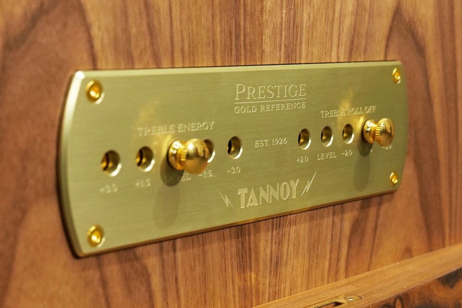

탄노이 캔터베리(Canterbury) GR 스피커의 하단에는 고역의 에너지와 롤 오프를 조정할 수 있는 스위치
 본 기의 하단에는 고역의 에너지와 롤 오프를 조정할 수 있는 스위치가 배치되어 있다. 각각 0.5dB 단위로 총 5 단계에 걸쳐 컨트롤할 수 있다. 고역부를 다룬다고 하지만, 이게 결국 전체적인 밸런스를 변화시키기에 저역 또한 표정이 바뀐다. 자신의 취향이나 룸의 상황에 맞게 조정하면 될 것 같다.
